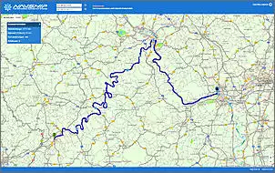

Dänemark hab ich ausgewählt ok Ostsee unten hat gefehlt.
Hits:	163
Größe:	55,9 KB
und was soll die zuletzt abgebildete Tour?
auch deren 1. Abschnitt (gem Bild: Luftlinie... von Aerosköbing nach Rudköbing) kann man höchstens mit einem Hoovercraft oder einem Kanu fahren...es bleibt dabei:
ohne Wassertiefen zu beachten oder ohne alle potentiell fahrbaren, sinnvolleren Strecken zu programmieren, bleibt die App für Küstennavigation indiskutabel.
Der Routenverlauf ist, abhängig vom Gewässer, höchstens zufällig korrekt. Verlassen kann und sollte man sich darauf in keinem Fall.
Ich habe es gerade mal an dem o.a. Beispiel getestet:
mit einer richtigen Seekarte als Unterlage dauerte die gleiche Routenplanung mit OpenCPN manuell unter einer Minute. Wobei 2 sinnvolle Routenverläufe gemessen wurden und beide Routen garantiert von Sportbooten befahrbar sind.

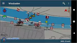

Hi cpro90,
schade, dass das mit dem Treffen letztens nicht geklappt hat - hab mir jetzt mal die 3-Monate Version gekauft und schaue bis zum Ende des Jahres wie es läuft (ist hier eigentlich die richtige Stelle für Feedback?)
Zwei Dinge stören mich leider momentan ungemein - wobei Du mit einem Feature sogar Werbung für Dich machst. Aber vielleicht habe ich ja einfach nur nicht die richtige Einstellung gefunden....
1. Bei mir stoppt immer die Track Aufzeichnung wenn ich zwischendurch mal telefoniere oder andere Apps zu verwenden. Auch die Ankerwache scheint dadurch zu leiden bzw. aus zu gehen. Also generell stoppt die App bei mir immer wieder. Ich habe ein Google Pixel 2 falls das hilft.
2. das hier
Zitat von cpro90
Was ich zu NavShip sagen kann: Es eine ist eine App, die es ermöglicht, schnell und einfach [...] und Schleuseninfos zu erhalten, etc. [...]
Hits:	317
Größe:	47,3 KB
Das hier finde ich alles andere als "schnell und einfach" um die Schleuseninformationen zu finden - jedes mal wenn ich einer Schleuse näher komme empfinde ich "Information Overload". Kann man das irgendwie reduzieren??
Aber generell echt eine interessante App! Bin gespannt auf die Zukunft

Zitat von Thomas_H Beitrag anzeigen
Hi cpro90,
2. das hier
Anhang 809677
ps: Gibt´s eine Chance, dass bis Mittwoch die Schleusen wieder in der Web-Version sind? Würde mir vor Fahrtantritt gerne eine Übersichtskarte drucken...
wenn man Zitate mit [..] versieht, kann man sie fast beliebig ändern. Das finde ich nicht schön, denn ich habe geschrieben: "Es eine ist eine App, die es ermöglicht, schnell und einfach Querbeet in ganz Europa und Nordamerika eine Route von A nach B zu berechnen". Die Schleuseninfos kommen in einem anderen Nebensatz.
Aber ja, du kannst sämtliche Betonnungen und Seezeichen abschalten und Schleusen anschalten, dann kommen nur die Schleusen für die errechnete Strecke raus.
Ob ich es bis Mittwoch schaffe, weiß ich nicht. Kann sein, dass ich es bereits in einer Stunde erledigt habe, kann sich aber auch noch ein wenig hinziehen, da derzeit viele andere Dinge Vorrang haben.
Sorry, war nicht böse gemeint - mir ist nur oft zu viel zitierter Text im Verhältnis zu neuem, deswegen versuche ich oft, das zu reduzieren.
Das mit dem Unterbrechen der Aufzeichnungen ist leider problematisch, ich weiß. Das ließe sich natürlich umgehen, wenn man der App die Rechte "Telefonate abarbeiten, Zugriff auf Anrufdaten, Unterbrechen von Anrufen, WakeLock, im Hintergrund ausführen, etc." gibt. Als ich das drin hatte, wurde die App so schlecht bewertet, dass ich mich entschließen musste, die Funktionen wieder rauszunehmen. Lässt sich leider schlecht begründen, dass diese Features "nur" genutzt werden, um die Trackplanung aufrecht zu erhalten
Aber hier erst mal ein fettes Danke, dass Du es noch geschafft hast die Schleusen in die WebApp einzubauen
Für viele mag diese Übersicht nichts bringen, für mich ist das aber sehr hilfreich!
Hits:	189
Größe:	167,7 KB
Perfekt für eine Routenplanung fände ich eine Ansicht mit nur Schleusen, Tankstellen (direkt am Wasser) und Marinas (mit Gastliegeplätzen) - aber da jeder hier sicherlich was anderes möchte erwarte ich nicht, dass das kommt Aber für die Wunschliste wäre es toll, wenn man sich eine Liste mir diesen 3 Punkten genauso wie bei navinaut.com ausdrucken könnte.
Ich werde jetzt mal ausprobieren, wie viel mein altes Galaxy Tab 2 überfordert ist, oder ob das flüssig geht - dann hätte ich 10 statt 7 Zoll...
Mach ich alles nach und nach ;)
Nur auf Mobile-Geräten wird die Browserversion nicht optimiert werden, weil dafür sind ja die beiden Apps (Android + iOS) da ;)

Ich muss die App leider nach meinen Erfahrungen als negativ bewerten.
Grund dafür ist das sie mich 12 Stunden in die falsche Richtung navigiert hat.
Ich wollte von Tegeler See bis nach Havelberg, bei der letzten Schleuse unterhielten wir uns mit dem Schleuser und erzählten ihm das wir nach Havelberg möchten, der guckte uns verdutzt an und erklärte das wir da in die falsche Richtung fahren. Die App wollte uns durch den Rhinkanal führen, was mit einem Kanu wohl schon problematisch sein soll, der Schleuser sagte wenn wir ein Trailer da haben wäre das gegangen. Super, Sprit verballert, mit Rückfahrt 24 Stunden falsch gefahren, Geld für die App ausgegeben usw. sehr ärgerlich.
Habe dann mal eine Kostenlose Browser Navi getestet die mir auf anhieb den richtigen weg anzeigte, mir die Schleusen Zeiten angab, evtl. Störungen auf mein Weg usw.
Ich gab mal als Start Potsdam ein und Ziel Havelberg und da hat mir die NavShip App dann auch den richtigen weg wieder angezeigt, allerdings waren auch hier einige Fehler, so wollte uns die App durch eine Schleuse führen die nicht für Sportboote war, die richtige Schleuse befand sich aber zum Glück in der Gegend. Auch wurde eine Wasserstrecke angezeigt die sich dann als Wasserfall entpuppte, aber mit ein klein Umweg konnte ich diesen auch umgehen.
Ich bin leider sehr enttäuscht von dieser App, ich vertraute auf die ganzen Positiven Bewertungen, aber das dann eine kostenlose Browser Navigation viel besser ist als die gekaufte App ist schon frustrierend. Und zu guter Letzt lese ich jetzt, das die App für die Mitglieder hier kostenlos angeboten wird?
Auch habe ich gerade die Browser Version von NavShip gesehen, wenn ich dort die Strecke Tegel Havelberg eingebe, dann führt mich das Navi über die Elbe-Parey, anstatt den kürzeren Weg über Brandenburg an der Havel Richtung Rathenow. Aber schon mal ein anderer Weg als bei der Premium App, die mich Geld gekostet und mich in die Wüste geschickt hat. Ansonsten Hut ab für die Arbeit, vor allem die Tankstellen anzeige finde ich ganz gut, muss allerdings noch einiges verbessert werden.
