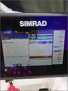

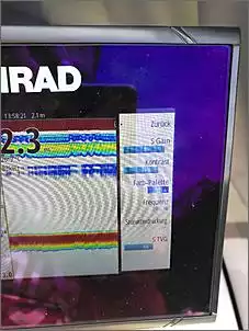

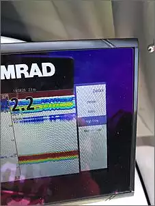

Zitat von Sigi S. Beitrag anzeigen
Tommy, kann es sein, das du OSM verwendest, das hat manchmal zu abstürzen geführt.
Die jeweiligen Bildschirme kannst du unter System -> Erweitert aktivieren
Ja OSM A12 Germany, ich werde es ohne karte versuchen.
Unter system-erweitert kann ich den forward aktivieren aber nicht den downscan.
Ich kann downscan overlay aktivieren, jedoch bekomme ich kein reines downscan bild. Med/high chirp ist möglich, 83/200.

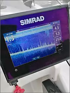

So, meine 2 Probleme habe ich in den Griff bekommen.
OSM Teilkarte (nordwest) auf einer schnelleren sd Karte, keine Abstürze mehr.
Downscan war eigentlich total einfach, es muss nur im structure Menü die ansicht von rechts/links auf unten geändert werden.
