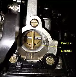

1) Mir ist aufgefallen das die Drosselklappe auch im Neutralgang ganz minimal offen steht. Drehe ich den weissen Anschlag (nachfolgend rot eingekreist) jedoch zu weit raus - steht die Drosselklappe bei Vollgas nicht mehr ganz offen!
Name:	Offene Drosselklappe.jpg
Hits:	923
Größe:	71,8 KB
Ist das gewollt so oder gibt es für die Drosselklappe noch eine andere Einstellung?

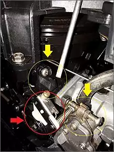

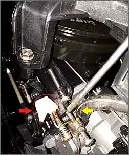

2) Wofür ist dieser Anschlag (gelb eingekreist) gedacht?
Name:	Einstellbare Anschlag.jpg
Hits:	2130
Größe:	80,0 KB
Name:	Einstellbare Anschlag 2q.jpg
Hits:	956
Größe:	88,4 KB

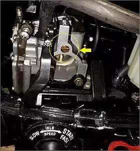

4) Ich habe keinen Ansauggeräuschdämpfer verbaut. Die Leerlaufgemischschraube ist wie gewünscht gut auf diesem Foto zu sehen. Sie ist momentan so eingestellt. Ganz rein und 1/4 Umdrehungen zurück.
Ist der Geräuschdämpfer notwendig, wird der Motor sehr viel leiser dadurch?

Die Leerlaufgemisch Regulierschraube muss ca. 1,5 U offen sein, dann Motor warmfahren und durch weiteres geringfüges raus oder reindrehen, den Punkt finden, wo die Leerlauf/Standgas Laufqualität am besten ist. Die Standgas Drehzahl stellst du nur an der federbelassten Schraube, die auf das weiße Plastestück der Gasmechanik drückt ein und ja die Drosselklappe muss bei Standgas ca. 0,5-1 mm offenstehen, die anderen langen und mit Mutter gesicherten Schrauben dienen dem Vollgas Anschlag

Bei Rückwärtsfahrt ist bei diesem Motor aus Sicherheitsgründen kein Vollgas möglich, bis Halbgas aber sollte es gehen, sonst ist da was verstellt.
Andere Modelle haben vor dem Vergaser einen Ansauggeräuschdämpfer, Die aufgesetzte Motorhaube selbst ist in diese Fall der Ansauggeräuschdämpfer.
