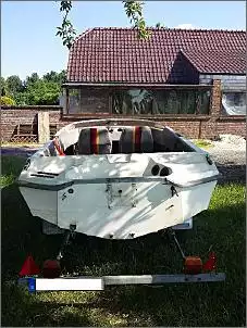

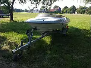

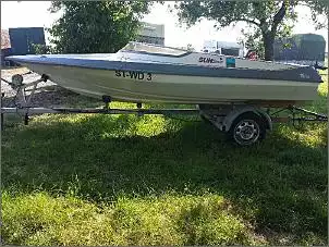

Piraten des Forums ,
nach dem Erwerb meiner Picton möchte ich Euch hier im Trööt über das Projekt sowie den Fortschritt auf dem Laufenden halten. Zudem benötige ich natürlich Rat in bestimmt vielen Fragestellungen. Also bloss kein "Durchmarsch" mit Scheuklappen, das produziert Fehler und später rote Köpfe und blutige Nasen . Ich bitte also durchaus um kritsche Stimmen , Hinweise , auch Warnungen sind jederzeit willkommen.
Das Boot hat sein 25jährige Dienstjubiläum geschafft. Beim Vorbesitzer ist es leider Opfer eines nächtlichen Diebstahls geworden, so dass es sich aktuell so darstellt, wie auf den Bildern.
Hits:	203
Größe:	46,8 KB
Hits:	236
Größe:	155,6 KB
Hits:	243
Größe:	126,0 KB
Hits:	231
Größe:	101,2 KB
Ich plane eine komplette Renovierung zu überschaubaren Kosten, also keine goldenen Beschläge. Ferner soll der Charakter "Ende80er" gewahrt bleiben. Ich bin gespannt, ob ich eine Fertigstellung Ende April2016 schaffe, dann wäre im Mai Taufe und Saisonstart. So zumindest der aktuelle Plan.
Über Dein / Ihr Mitlesen freue ich mich !

Der Rumpf ist nun auf dern Unterseite komplett abgeschliffen, P40->P80->P120. Eigentlich ist er in ganz erfreulichem Zustand, bis auf die Baustelle auf den folgenden Bildern. Das Boot ist definitiv hinten backbord auf nen Stein o.ä. aufgelaufen, a la CostaConcordia. Das hat bis zum Stringer durchgeschlagen, der innen gebrochen ist. Somit habe ich das ganze Programm am Hals, incl. Decktrennung, Stringer erneuern, Spiegel auch jede Wette, habe ihn noch nicht angebohrt. btw: ist das ein versteckter Mangel beim Verkauf ?
Ich brauche Hilfe, wie ich die Schadstelle auf den Bildern angehe. Bei Druckbelastung von aussen gibt es nach, viele Haarrisse im GelCoat. Von aussen neuen Matte einpassen, oder von innen ? Wie weit soll ich runterschleifen von aussen ? Bis ich durchgucken kann ? Oder die Baustelle / Verstärkung von innen angehen ? Wie bekomme ich die Strömungskante später wieder geometrisch aufgebaut, ich habe leider keine Negativform .... derzeit viele Fragen, wie ihr seht.
über 'ne Antwort freue ich mich, ciao Joerg
