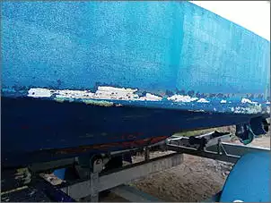

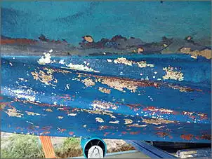

Hallo Bootsgemeinde,
seit dem Wochenende bin ich stolzer () Besitzer meines ersten Bootes (Quicksilver 420).
Da der Vorbesitzer diese sehr vernachlässigt hat, würde ich euch bitten mir den einen oder anderen Tip verraten wie ich das alte AF neu aufbauen kann. Wieviele Schichten da jetzt drauf sind . Ich weiß nur das die letzten zwei Jahre nichts mehr neu drauf kam. Der obere hellblaue Streifen AF scheint ohne Grundierung aufgetragen worden zu sein, lässt sich sehr mühsam abwaschen (Putzlappen färbt extrem Blau).
Habt ihr Tips bezügl. Werkzeug in speziell diesem Fall:

Zum Neuaufbau:
Grundierung und AF beides würde ich von "International" nehmen, welches würdet ihr empfehlen?
Abspachteln geht gar nicht so schlecht.
Blöde Frage, wie weit? bis das Unterwasserschiff wieder "Weiß" ist?

zu mindestens alles was was nicht tragfähig ist, den Rest anschleifen

Habe gute Erfahrungen mit Topfkratzschwamm und Wasser gemacht. Sowohl zum staubfreien "Anschleifen" als auch bei weichem Antifouling zum kompletten Entfernen.

Ich glaube ich würde mir das professionell strahlen lassen, durch die Stufen im Rumpf macht sich ein Schleifen ja extrem beschissen und dauert Tage an reiner Knochenarbeit.

Mach das nicht so kompliziert. Kratz runter was lose ist und streich neues AF drauf.....das ist doch kein Raumschiff sondern ein 4 Meter langes Kunststoffboot.

Erst einmal in eine Selbstwaschbox und mit HD-Reiniger und einem Gipskartonschleifset runterholen was geht, dann weitersehen.
https://www.hornbach.de/shop/Gipskar...T_AW_764331991
Wahrscheinlich Sperrgrund und neues AF.

Also ich persönlich würde es bei der Bootsgröße mal mit einem Abbeizer aus dem Baumarkt probieren, bevor ich da mühsam zu kratzen und schleifen anfange.
Strahlen wäre für mich auch eine Option! Wenn nicht sogar die Bessere! Habe das bei meiner QS 635 machen lassen, für 600 Euro. Das Ergebnis war absolut perfekt und der Neuaufbau völlig unproblematisch.

Ich werde es mit Beizen versuchen und dann den rest leicht mit Hand anschleifen.
Primocon - Grundierung und Ultra EU - AF
