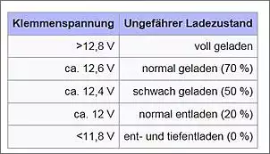

wieso gleich austauschen.... erst mal laden.... sind beide ziemlich leer..
Hits:	81
Größe:	28,5 KB
würde mir einen Batterietester besorgen der die Batterie ordentlich belastet... nur so kann man eine Aussage treffen ob die Batterien noch gut sind.

Ich würde die Batterien jetzt nochmal voll laden und die Spannung unmittelbar nach dem Entfernen des Ladegerätes messen und dann nochmal 24h danach (natürlich darf nichts angeschlossen sein....)
Die Batterien sollten dann noch min. die 12,6V haben.
Sollten sie wieder auf die Werte oben absinken würde ich tauschen.
