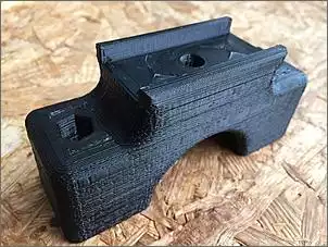

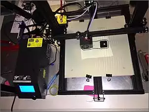

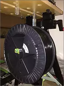

Sooo... wie versprochen... Projekt 3d Druck Towerspeaker startet.
Material: 2,5 Kilo PETG Filament (knapp 50 Euro)
Drucker: Creality 3d CR-10 (Knapp 300-400 Euro)
Speaker: Ground Zero Marine Speaker 16,5 cm (80 Euro)
- beim Speaker bin ich noch unsicher, wollte aber mal die "günstigen" testen, zur not landen sie woanders
Erster 7,5 Stunden Druck erfolgreich gelaufen.... Die Seiten kann man chemisch glätten, sieht aber auf dem Foto wilder aus, als in Echt... Die Druckgeschwindigkeit ist erhöht und die Layerhöhe auf 0,2 mm - ansonsten würde es EWIG dauern...

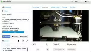

Hits:	126
Größe:	56,0 KB

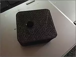

Generell drucke ich aktuell diese Teile mit 80% Infill... - durch die Wabenstruktur erhalten sie mehr Festigkeit, als bei 100%
Hits:	128
Größe:	63,1 KB

Meistens wird PLA als Material verwendet. Das ist unproblematisch zu drucken, fühlt sich aber wie billigstes Plastik an, was auch schnell bricht...
die Speaker drucke ich mit PETG - also das Wasserflaschenmaterial ergänzt mit Glykol. Von den Halterungen bin ich bezüglich Haptik begeistert.
Vorher habe ich zur Probe einen Rollenhalter gedruckt, wo ich mit einem Hammer Kugellager rein gehauen habe. Da hat es sich als ausreichend zäh erwiesen.

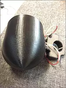

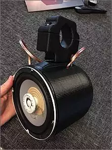

Och joa, ich bin zufrieden:
Hits:	137
Größe:	82,7 KB
Hits:	134
Größe:	101,3 KB
Die Lautsprecher
https://www.just-sound.de/lautsprech...arine/a-42730/
waren etwas zu breit vom Einbaukorb. Kurz einen Abstandsring mit 4 mm Dicke modelliert und gedrucht, dann passte es!
Vorlage von Thingiverse: https://www.thingiverse.com/thing:2449411
Klanglich hatte ich nichts atemberaubendes erwartet, war aber doch schon beim ersten Test verdammt beeindruckt!
Aktuell druckt das zweite Gehäuse, was dann morgen früh fertig ist.
Ich werde noch etwas Dämmwolle rein packen und einen Dichtungsring dazwischen, da noch etwas Luft durch kommt.
Für mal "nebenbei" gemacht bin ich echt zufrieden.
Heiko
