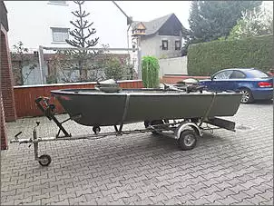

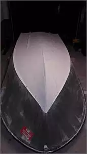

BILD 1: war damals bei der Anschaffung ,sah alles super aus !
BILDER 2,3 und 4 sind der jetzige Sachstand .

Wenn du schon soweit bist, würde ich den Gelcoat (da sind vmtl. die Risse drin) komplett runterschleifen bis zum Gewebe (der Gelcoat ist das Weiße, das Gewebe das Graue).
Dann die Löcher in 1/10 anschleifen und mit Glasgewebe-Pflaster und Epoxy in langsam größer werdenden Flicken bis zur Solldicke zukleben.
Der ganze Boden wird dann noch mal zur Sicherheit mit z.B. 280 g/m² Glasgewebe überlaminiert.
Dann spachteln!
Dann schleifen!
Dann schleifen!
Dann schleifen!
Dann 2-3 mal lackieren.
Das Material kannst du z.B. bei Bootservice-Behnke, r&g, Lange&Ritter oder ... bestellen!
Handwerklich keine Herausforderung, du must dich nur trauen, dann wird das wieder!
Nur ohne Dreck wird das nix!

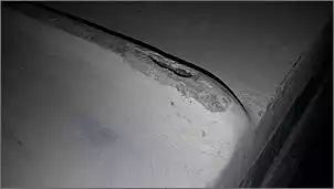

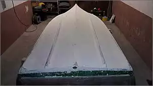

So, nach entlosen schleifarbeiten bis auf's Laminat habe ich fest gestellt das es hier und da ein paar sehr kleine Osmoseblase gibt die sich geoeffnet haben (winzige Tropfenbildung).
Der Heckspiegel seht aus als haette man sich mit einem Kanonenboot angelegt !
Wenn ich jetzt richtig informiert bin, sind die nächsten Schritte :
1. Löcher und Unebenheiten spachteln / welche Spachtelmasse?
2. Schleifen
3. Mit Frischwasser reichlich spülen
4.Laminieren / welches Glasfasergewebe (Struktur) welches Epoxidharz?
5.Schleifen
6. Mit Frischwasser spülen
7. 3-4 Anstriche Gelcoat / welches :1k oder 2k Prudukte
8. Schleifen
Bei falscher Vorgehensweise bitte berichtigen !
Danke schonmal, hier noch Ein paar Bilder

Der jetzige Sachstand

Yachticon Epoxy Leicht Spachtel ist ganz gut
International Watertite
gibt natürlich noch viel mehr gute Spachtelmassen
