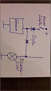

Alt 20.12.2017, 19:40
Benutzerbild von virgin
virgin virgin ist offline
Registriert seit: 27.01.2009
Beiträge: 650
Boot: Bayliner 2255 CS
523 Danke in 319 Beiträgen
Das erklär mir mal bitte genau.
Gesendet von meinem D5103 mit Tapatalk
Hits:	131
Größe:	27,6 KB
Ich habe das mal kurz aufgemalt, mit zusätzlicher + Leitung, Sicherung nicht vergessen
Sirko
If you want breakfast in bed.... - sleep in the kitchen.
Alt 20.12.2017, 19:50
Registriert seit: 17.03.2009
Beiträge: 3.172
Boot: Sea ray
Zitat von virgin Beitrag anzeigen
Anhang 779809
Die Diode lässt den Strom nur in eine Richtung durch?
Das würde funktionieren...
Gruß,Schwarznase ...
Alt 20.12.2017, 19:56
Beiträge: 3.172
Boot: Sea ray
Gerade mal nachgelesen.
Das klappt.
Die Diode sperrt fast komplett in eine Richtung.
Aber fast reicht aus das das Rücklicht nicht glimmt und auch keine Sicherung kommt?

Alt 20.12.2017, 21:51
Beiträge: 650
Da kannst du normale Gleichrichterdioden für nehmen, vielleicht mal nach der Stromaufnahme von der Kamera schauen, ich denke aber 1A (max 12W) sollte schon reichen.
In Sperrrichtung sind sie so hochohmig, dass man bei 12V fast von 100% ausgehen kann. Da glimmt keine Lampe mehr und es gibt auch keinen Kurzschluss.

Alt 21.12.2017, 04:08
Beiträge: 3.172
Boot: Sea ray
Perfekt, ihr seid klasse....

Alt 21.12.2017, 11:16
billi billi ist gerade online
Beiträge: 42.121
37.947 Danke in 22.700 Beiträgen
Kann ich die hier nehmen?
http://www.ebay.de/itm/221525290083 (PaidLink)
1A Strom halte ich für Kamera und Sender etwas wenig.... kann aber durchaus reichen.
kommt aber auf die Kamera an und wie viel Strom diese Zieht.
aber eine Diode (sie zum Rücklicht) reicht vollkommen... die andere ist nur nice t0 have.
die frage ist auch warum du sie überhaupt ans Rücklicht anschließt wenn du eh einen Schalter vorne einbaust...
dann kannst du sie auch bei bedarf einschalten. und brauchst die Automatik überhaupt nicht

Alt 21.12.2017, 12:22
Beiträge: 42.121
Stimmt, wenn der Schalter aus ist kann ja auch kein Strom durch vom rückfahrscheinwerfer.
Und selbst wenn, wäre es ja nur + auf+.
Da passiert ja eigentlich nichts.
Und nur den Schalter finde ich doof.
Ich finde es eleganter wenn die Kamera automatisch an geht beim einlegen vom Rückwärtsgang.
andererseits würde beim Einschalten ohne das du den Rückwärtsgang einlegst auch nur das Rückfahrlicht mit angehen.... eine Kurzschlussgefahr sehe ich da nicht....
Aber dies könnte man ja durch eine Diode verhindern.

@.....Gibt es eine Möglichkeit diese durch, zb. einen separaten Schalter, manuell ansteuern zu können?
Wo steht da das beides gehen sollte ?.....aber lassen wir es, du hast nun eine Problemlösung
