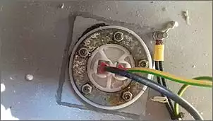

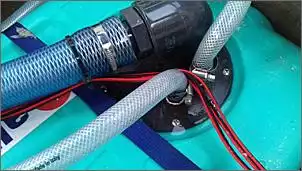

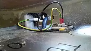

Hmm...der Tank ist offensichtlich dicht! Mal sehen ob der Austausch des Benzinschlauches und der Tankbelüftung was gebracht hat. Das Verbindungsstück saß schon arg locker drauf.
Nochmals das Thema Benzingeruch.
Ich habe bei meiner 660S die Bodenplatte abmontiert, über den Lüftungsauslass an Steuerbord leicht Druck in den Tank gegeben und die Tankanschlüsse mit Wasser/Spüli eingesprüht. Ergebnis: keine Blasen, also dicht. Den Tankgeber, den ich in Verdacht hatte, konnte ich besonders gut sehen, als ich die Tischaufnahme im Boden ausgebaut hatte.
Bei der Gelegenheit habe ich etwas Wasseraustritt am Wassertank festgestellt: eine Schelle (des vorderen kleineren Schlauchs) war nicht richtig angezogen.

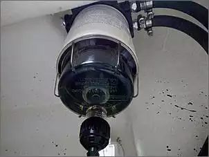

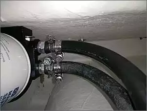

Das war es also nicht. Der nächste Verdächtige war der Wasserabscheider im Benzinzulauf zum Motor. Der Drucktest mit Spüli brachte natürlich kein Ergebnis, da hier ja kein Luftblasen austreten, allenfalls etwas Benzin. Es kann riechen, auch wenn man keine feuchte Stelle entdeckt - Benzin verdampft halt schnell.
Aber: einer der Schläuche ließ sich von Hand leicht drehen - die Schelle war nicht richtig angezogen. Bei Schlauchschellen kann sich beim Anziehen an der Stelle der Schraube eine leichte Falte bilden. Bei Wasser normalerweise kein Problem, bei Benzin reicht das für Geruchsbildung. Normalerweise egalisiert sich der Effekt bei dickeren Schläuchen, aber sicherheitshalber habe ich bei beiden Anschlussschläuchen eine zweite Schelle gegenläufig befestigt.

Ich hoffe, das Problem beseitigt zu haben, jedenfalls ist mir kein penetranter Geruch mehr aufgefallen. Aber endgültig weiß ich das dann in der nächsten Saison, das Boot ist jetzt im Winterlager.

Hallo Bernd,
Danke für Deinen Beitrag. Das war mal eine professionelle Fehlersuche mit sehr verständlicher Beschreibung - wie bei meinen Freunden, den Autodoktoren im Fernsehen. Und ich denke, dass Du Deinen Fehler tatsächlich entdeckt hast.
Die Verwendung einer zweiten Schlauchschelle kenne ich auch. Bei mir aber hauptsächlich bei allem, was mit dem Fäka-Tank zu tun hat und bei allen Borddurchlässen, die unter der Wasserlinie liegen...

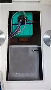

Hallo Bernd,
ich habe die X1 verbaut und bin sehr zufrieden. Sie arbeitet bei mir seit drei Jahren einwandfrei. Sie hält auch sehr gut. Auch im Päckchen mit anderen Booten gibt es keine Probleme.
Ich wünschte mir jedoch noch zusätzlich ein Kettenzählwerk, da man die Länge vom Cockpit aus doch sehr schlecht einschätzen kann.
Hier die Bilder:

danke Waldo für die Info. Die X1 mit 500W sollte ok sein. Ich möchte auch gleich das Kettenzählwerk dazu und Deine Erfahrung bestätigt mich darin.
Bei Dir passt die X1 ja perfekt vor den Deckel. Bei der 660S ist die Stelle etwas anders geformt mit einer leichten abfallenden Schräge zum Bug hin - habe leider kein Foto zur Hand. Lt. Dreier muss man beim Einsetzen des Motors Beilagscheiben unterlegen, um ihn gerade einbauen zu können. Aber dazu muss ich erstmal die Einbauanleitung studieren.
Ich hoffe, dass es mit Kettenzählwerk und einem gebogenen Ankerwirbel möchlich sein wird, den Anker alleine vom Steuer aus einholen zu können.
