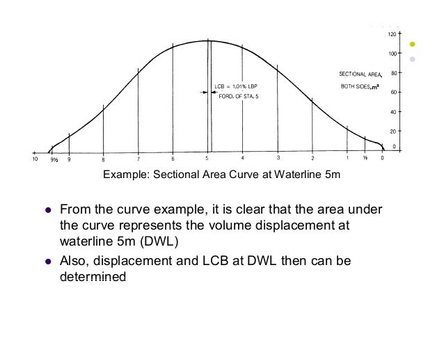

Alles, was man dazu braucht, ist ein einfaches Koordinatensystem:
Auf der x-Achse legt man einen Längenmaßstab fest und ordnet zunächst die Abstände der Spanten zu.
Dann legt man z.B. per Laser die Wasserlinie am Mallengerüst fest und misst bzw. berechnet jene Fläche, die jeder Spant unterhalb der Wasserlinie bildet.
Auf der y-Achse legt man nun einen Flächenmaßtab fest (z.B. 1dm2 = 1cm) und trägt die jeweils ermittelte Fläche als Ordinate über dem jeweiligen Spanten-Bezugspunkt auf der x-Achse ein.
Als Ergebnis bekommt man eine Kurve, die beispielsweise so aussehen könnte:
Diese Kurve ("Curve of Areas") repräsentiert nun die Verteilung der Spantenrisse unterhalb der Wasserlinie und somit auch die Verteilung der Volumina bzw. der Verdrängung (=Fläche unterhalb der Kurve).
Überträgt man diese nun auf einen Karton, schneidet diesen aus und balanciert ihn auf z.B. einem Lineal aus, so entspricht dieser Balancepunkt auf der x-Achse auch der Lage des LCB.
Wer will, kann das ganze auch auf Millimeterpapier zeichnen und durch einfaches zählen der unter der Kurve eingeschlossenen Quadranten die Verdrängung bei gegebener Wasserlinie ermitteln.
