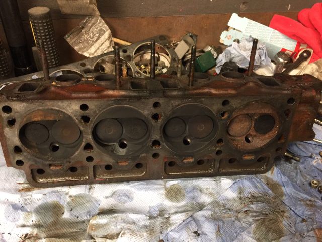

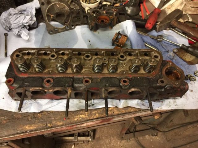

Wir haben inzwischen den Kopf runter gemacht und ihn in eine Werkstatt zum Überprüfen gebracht. Erstmal soll übeprüft werden, ob er Risse hat. Wenn alles passt sollen die Ventilschaftdichtungen erneuert werden.
Die Zylinderkopfdichtung ist defekt, der Rest ist auch in einem miserablen Zustand. Außerdem ist uns aufgefallen, dass die rechte Brennkammer ziemlich verrostet ist. Ursache erstmal unbekannt.

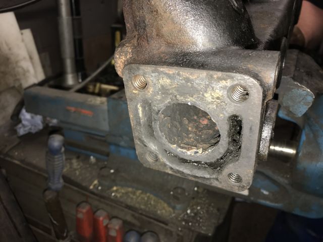

Dann ist uns der Abgaskrümmer in die Hände gefallen. Da wir uns einen kompletten Dichtsatz für den oberen Motor besorgt haben, wollten wir die Dichtungen auch tauschen. Nach dem Öffnen dann die nächste Überraschung
Der Kanal für das Wasser war so zugerostet und verdreckt, dass ein Durchfluss von (Kühl-)Wasser überhaupt nicht mehr möglich gewesen sein kann. Wir haben Stunden gebraucht um den Weg wieder frei zu machen. Das wird wohl auch die Überhitzung des Motors erklären.
