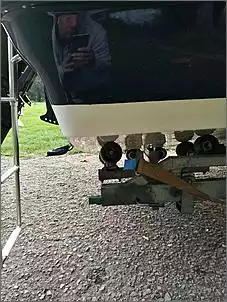

Der Windenstand und somit das Boot stehen jetzt knapp 9cm mehr zur Deichsel.
Gewicht unter dem Stützrad 100kg und unter der Kupplung 85kg.
Das Gespann fuhr sich vorher irgendwie etwas ruhiger, vielleicht auch Einbildung.
Allerdings reichts für die Lichtleiste dennoch nicht, sie müsste 125cm weit raus stehen.
So steht das Boot auf der Wippe, ich würde nicht sagen das der Trailer zu kurz ist.

Zitat von Tommy G Beitrag anzeigen
...ich würde nicht sagen das der Trailer zu kurz ist...
Ich schon.
Ausgehend vom Bild in Beitrag 10:
Beim Stützrad kurbeln haust du jetzt bei jeder Umdrehung mit den Knöcheln an den Windenstand, oder?

Nein ich kann noch bequem kurbeln, kein Problem
Meiner Meinung nach passt das so ganz gut.
Über eine Verlängerung der Lichtleiste würde ich mir trotzdem Gedanken machen. Kennzeichen/ Licht usw. müssen sichtbar sein.
Auf langen Strecken habe ich bei mir die Lichtleiste mit Spanngurten
am Boot befestigt, damit diese weniger vibrierte.
