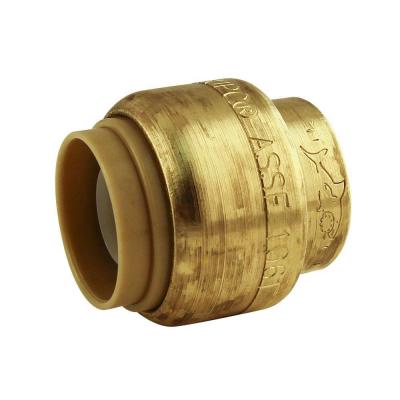

Ich benutze auf dem Camp sehr oft sowas hier, auch als Verbindung etc:
Rohr abschneiden Deckel drauf, haelt. Kein loeten, kein schweissen, kein kleben. Wie die Dinger in deutsch heissen weiss ich leider nicht.

kannst beruhigt machen. Ich hab mit diesem Klemmsystem in meinem Bootshaus alle Wasserleitungen erneuert. Funzt super...

Das kannst du so machen . Rohr abschneiden , entgraten und sauber machen ( Farbe ab ) . Verschraubung drauf und richtig fest . Fertig.

Tectite heissen diese Verbindungen. Die kannst du nehmen
Die sind auch zugelassen.
