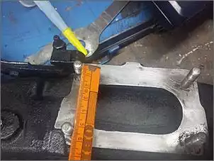

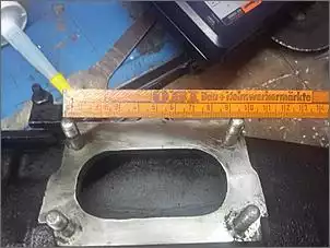

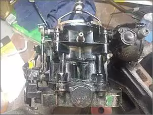

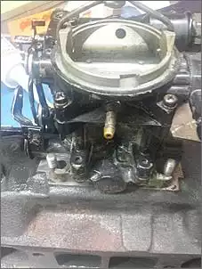

Hallo Bootsfreunde,
habe eine Frage: ich habe meinen Abgassammler tauschen müssen und jetzt passt der alte Vergaser nicht mehr, da die Abstände der Schrauben auf dem anderen Abgassammler grösser sind.
Was kann ich machen?
Gibt es die Möglichkeit einer Adapterplatte oder kann auch ein anderer Vergaser montiert werden?
Motor ist von 1985 , Boot ist aus 1979

Adapterplatte geht sicherlich, solange Du nach oben genug Platz hast...
alternativ Stehbolzen versetzen, wenn sich´s vom Lochabstand ausgeht...
Anderer Vergaser natürlich auch, aber da muss ich passen, welchen man da braucht...
Grüße, Tobi

Es gibt 2 Krümmer für 2,5/3.0 L und für den 3.0 LX.
Standard ist bei den neueren Motore ein Mercarb Vergaser verbaut.
Ev. liegt hier das Problem.
Gruß Alex

1) Such doch mal nach Spacer Rochester...
2) Einschlägige Gebrauchtteilemärkte oder Fachhandel...
Grüße, Tobi
