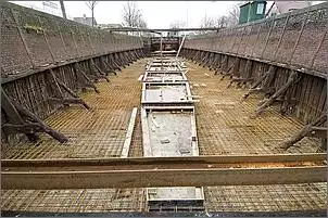

Äh die Beschreibung der alten historischen Schleusen ist aber zu bekommen. Historisch Erfgoed NL odero ähnlich. Hätte ich aber auch nicht nachgeschaut, denkt man ja nun wirklich nicht dran.
Bild der leeren Schleuse, während der letzten Restaurierung.:
