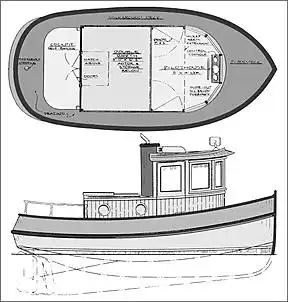

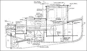

Standard gefällige Proportionen unter 5 m
gefälligere Proportionen gehen auch unter 5 m, zum Beispiel beim Plan der Sweet 16 (LOA: 16ft2'', Beam 7ft2''):
Hits:	166
Größe:	75,1 KB
ID:	767142Klicken Sie auf die Grafik für eine größere Ansicht
Hits:	177
Größe:	73,4 KB
Die größeren Brüder gibt es auch mit 18ft und 20/21ft
Muss man aber halt selber bauen ...
