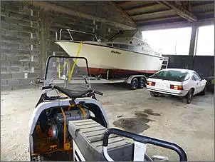

Ich hab einen Gleiter in der Halle stehen und ihm den kaputten Motor entnommen.
Hits:	197
Größe:	91,9 KB
Jetzt überlege ich mir wie ich ihn neu motorisieren soll und tendieren eigentlich dazu einen Halbgleiter draus zu machen da ich mir aus Geschwindigkeit nicht mache aber gegen die Strömung der Donau ankommen will.
Gibt es Unterschied zwischen einem untermotorisiertem Gleiter und einem Halbgleiter?
  #112
Hi Wolf,
wahrscheinlich die Rumpfform - Halbgleiter haben ein tiefes V und so ist es bei meinem, einen nach hinten auslaufenden Kiel der Ruder und Schraube (Welle) umschließt. Es gibt auch Halbgleiter mit Z-Antrieb - wie sich da der Rumpf explizit unterscheidet weiß ich nicht.
Gruß Ralf
Sieht aus wie eine Fjord mit Z-Antrieb.
Wenn du eine schwächere Maschine einbaust, solltest du vorher prüfen, ob dieser Motor drehzahlmäßig mit der Übersetzung des Antriebes und den lieferbaren Propellern harmoniert. Nicht daß sich der neue Motor mit zu großen Propellern quälen muß.
Ewald
Der Unterschied ist sogar deutlich.
Ein echter Halbgleiter zeichnet u.a. dadurch aus, dass die Längsrisse achtern ansteigen und die Spiegelkante nur moderat unter der WL liegt. Dadurch zieht er weniger Verwirbelungen hinter sich her.
Beim Gleiter hingegen liegt die Spiegelkante viel weiter unter der WL und die Längsrisse verlaufen parallel dazu, um für genügend hydrodyn. Auftrieb zu sorgen.
Deshalb mag ein Gleiter auch nur 2 Geschwindigkeitsbereiche: entweder sehr gemächlich, oder eben Gleitfahrt. Alles dazwischen lässt bei den meisten Gleitern keine echte Fahrfreude aufkommen, da der Bug nach oben geht und die Kursstabilität nach unten.
Hinzu kommt: wenn die Maschine viel leichter ausfällt und sich der Tiefgang entsprechend verringert, wird ein V-Rumpf dieser Art gerne mal etwas kippelig.
Cheers, Ingo

Weils so schön hier rein paßt.
Anhang 764290
Ist das ein alter Skidoo da im Vordergrund???[emoji848][emoji848][emoji848]
Jan
