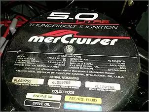

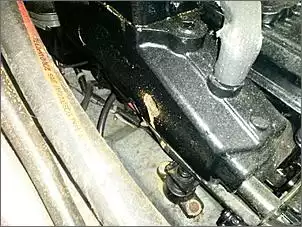

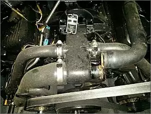

Hallo an alle, bin zwar nicht neu hier, habe aber selber noch nie etwas verfasst aber sehr viele hilfreiche Tipps gelesen. Wollte am Wochenende mit meinem Boot los und nach dem Winter habe ich ihn noch nicht abgelassen gehabt. Gestern Wasser an Z-Antrieb angeschlossen und Motor gestartet, alles normal. Wollte ihn warm laufen lassen und Öl wechseln, nach ca 7-10min Dampf aus dem Motorraum, Motor abgestellt und gesehen dass seitlich an den Abgassammlern die Blindstopfen rausgedrückt wurden und da eine menge Wasserdampf rauskam. Schlauch unten am Abgassammler abgemacht und gesehen dass da kein Wasser durchlief. Vor dem Winter war alles noch in bester Ordnung. Kann der Impeller über Winter kaputt gehen?
Wofür sind die Blechstopfen an den Abgassammlern und sind die damit kaputt?
Danke im Voraus

Hast Du ordentlich eingewintert? Normalerweise drückt Dir das gefrorene Wasser die Stopfen raus (und meistens noch mehr).
Schau auf jeden Fall nach dem Ölstab und in die Ventilkästen rein, dass da keine Majonäse ist. Motor genau untersuchen! Mir war mein Motor auch mal aufgefroren. Hat mich ein paar Stopfen, einen (nach ausßen) gerissenen Motor (inzwischen wieder geflickt) und zwei neue Riser gekostet

Welche Antrieb hast du am schwarzen Block dran?
Passieren kann viel...während der Standzeit vor allem wenn nicht mit Frostschutz eingewintert wurde!
Etwas mehr Info brauchen wir schon
wie Matthias geschrieben hat...einzelne Punkte überprüfen-abarbeiten
Also...Baujahr Motor ?!
Wann wurde der Impeller zuletzt gewechselt wie wurde eingewintert usw....
Namen?!
Gruß,Georg

Auf dem Bild ist doch der Schlauch am Thermostatgehäuse ab, ... der zum Transom geht.
Halt den mal in einen Eimer und starte den Motor.
Dann siehst Du, ob der Impeller pumpt.

Was ist den Transom ? Das ist doch der Zulaufschlauch der vom Z-Antrieb kommt, habe geprüft ob er nicht zu sitzt, wenn ich reinpuste ist alles frei aber wenn ich die wasserohren andrücke beim laufendem Wasser kommt da kein wasser raus, warum?

Dann wird der Impeller da er sich nicht dreht abdichten...sobald der Motor dreht sollte Wasser kommen!

Wenn die Krümmer nicht dicht sind durch die defekten Froststopfen läuft dort das Wasser raus und nicht hinter dem Knie und kann dann auch nicht die Auspuffgummis usw. kühlen...dann riecht es irgendwann nach verbranntem Gummi
wenn beim Reinpusten alles Frei ist, dann ist wohl der Impeller Kaputt, wenn der in Ordnung wäre würde das nicht gehen.
und wenn der Impeller Kaputt ist kommt natürlich auch kein Wasser aus dem Schlauch bei Laufenden Motor.
und das war wohl auch schon vor dem Winter so: deshalb ist kein Frostschutz in Krümmer (Motor dann warscheinlich auch) gelangt.
deshalb der Froststopfen rausgefroren.
also Impeller Überprüfen.
