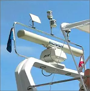

Hey Leute,
Ich spiele schon seit längerem mit dem Gedanken einen Karteplotter/Multifunktionsdisplay zu kaufen.
Nun habe ich gesehen das viele dieser neuen Geräte auch Radar unterstützen. Wir haben an Board noch einen richtig großen Radar Balken von fast 1m länge. Angeschlossen ist der an einen für heutige Verhältnisse risigen Bildschirm am innen Steuerstand.
Das neue Gerät soll diesen alten Bildschirm eventuell ersetzen, aber kann man die alte Antenne irgendwie mit dem neuen Gerät verbinden ?
Das alte Radar ist von Koden und ca. 25 Jahre alt.
Wisst ihr da etwas drüber ?
Wenn es nicht geht dann behalte ich den alten Bildschirm weil er irgendwie auch Teil des Schiffes ist.
LG Max

nein, eine alte Antenne passt nicht an einen modernen Plotter oder MFD.

Gibt es da wirklich keine Adapter oder so etwas ?
Wäre halt echt mega gut wenn man das tun könnte

leider nein. Hat mit der Technik selbst zu tun. Bei den neuen Geräten geschieht die Videoaufbereitung in der Antenne selbst, die Daten werden dann schon (teilweise) per Netzwerk an das MFD übertragen.
Bei den alten Antennnen geschieht dieses noch analog, das Video wird im "Bildschirm" aufbereitet.
Dafür gibt es leider keine Konverter.

Okay Naja dann bleibt der Radar bis er den Geist aufgibt
Ich meine er funktioniert ja wunderbar und gibt auch für einen Laien ein gutes Bild ab.
