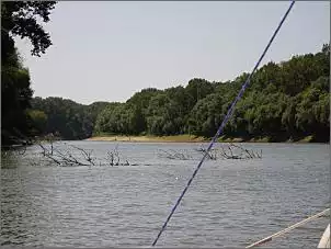

Zitat von Robert67 Beitrag anzeigen
Wenn du ankerst und kein Licht zeigst, bist du auch nicht da.
Manchmal kann das auch beabsichtigt sein.
Im Zweifel eher mit Licht, aber hier z.B. in einem unbefahrenen Nebenarm ganz am Rand war das absolut unnötig.
https://www.youtube.com/watch?v=40Dr7wLuJww
Hier z.B. auch. Außerhalb des Fahrwassrs und beidseitig durch Bäume im Wasser geschützt. Im aufgeräumten Deutschland aber eher selten.
