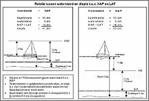

Sorry, mit dem LAt sollte ein Grappje werden, fiel dann leider mangels Internet aus. Daher auch erst nu weiter.
In NL sollte man schon mit NAP (normaal Amsterdamse Peil, entspricht in etwa dem gemittelden Nordseenivou von 2009 ohne Gewähr)
rechnen, da dies die gebräuchliche Höhenangabe in den NL ist. Selbst Verkehrsposten und Brücken, Schleusen geben die daten in Nap an.
LAt ( Lowest astronomical Tide) Die Tiefenangaben in den Seekarten sind darauf bezogen, wird aber im Verhältniss zu NAP angegeben zb LAT= NAP- 30
Gilt übrigens auch für die NL Waddenzee.
Für die Tiefenberechnungen zu einem bestimmten Zeitpunkt gibt es verschiedene Möglichkeiten.
Nur mit Karte und den Angaben dort:
Dies ist eine relativ unsichere Methode, da mit veralteten Daten (Karte halt) gerechnet wird. Es können Untwerschiede im Wasserstand von bis zu 20cm gegenüber genaueren Methoden auftreten, also nix fürs Watt, für das Delta aber ok.
Von Springzeit redet man wenn die Flut astronomisch bedingt am höchsten steigt und die Ebbe am tiefsten ist, die Todzeit bezeichnet die Zeit der niedrigsten astronomischen Fluten und relativ höchstem Wasserstand bei Ebbe.
Springzeit beginnt ca 3 Tage nach Voll/Neumond (ist zwar von der Konstellation Sonne, Erde, Mond abhänig, aber die Gezeitenwelle braucht so ca drei Tage bis Sie zu uns kommt.)
Zwischen Spring und Todzeit liegen ca 7 Tage.
So nu rechnen wir mal
Hab gerade ne Karte derWestersachelde rumfliegen, nehmen wir mal Bath.:
Angaben der Karte sind in Dezimetern::
GHW (gemiddelt Hoogwater)
Spring Nap +31
Tod Nap +22
GLW (gemiddelt Laagwater)
Spring Nap -23
Tod NAp-18
LAt Nap -30
Wassertiefe vor Bath (LAT) D52 (Angaben in Dezimetern, fehlt das D vor den Tiefenangaben fallen die Strecken entsprechend trocken)
Es ist Springzeit,
also haben wir (Hochwasser) Lat 52 +31 (GHW) = 83 dezimeter Wasserstand am Referenzpunkt Bath
Bei Ebbe: Lat 52 + (-23 GLW) = 29 Dezimeter Wasserstand am Messpunkt Bath
Da ich nu aber nicht immer zur Spring oder Todzeit wissen muss wie tief es ist , sondern auch in den Tagen dazwischen muss ich den Umstand auch noch in meine Überlegungen einflieswen lassen.
Zwischen Spring und Todzeit liegen (hier,grobgerechnet bei uns) + 7 Tage.
Darum muss ich für jeden Tag zwischen Spring und Tofzeit ein Siebtel des Wertes vom GHW abziehen.
Beispiel Bath
Ich stehe drei Tage nach Spring vor Bath und will wissen wie hoch die Flut rechnerisch auflaufen wird, also: 31 ( GHW) davon ein siebtel: ~4 (genauer brauchts nicht) Also läuft die Flut drei Tage nach SpringHochwasser 31- (3Tage a 4 dezimeter) 12 = 19 dezimeter
Lat (52) + 19 = 71Dezimeter ist der Flutstand vor Bath drei Tage nach Springhochwasser.
Fürs Niedrigwasser rechnest du entsprechend, halt nur mit GLW.
So , nu möcht ich aber nicht nur bei Hochwasser einlaufen, sondern sagen wir mal 4 Stunden nach Hochwasser und ich weiss nicht wie tiefs gerade im Hafen ist. ( Da ist Bath jetzt ein schlechtes Beispiel, weil immer tief genug für die meisten Spobos)
Das geht aus der Karte nicht hervor. Hierfür benötige ich die Zwölferregel.
Die besagt das während der Flut das Wasser in der ersten Stunde um 1/12steigt/Fällt
.................................................. .................... in der zweiten um 2 /12
.................................................. ................ der dritten Stunde um 3/12
.................................................. ....................... in der vierten um 3/12
.................................................. ......................... in derfünften um 2/12
.................................................. .......................in der sechsten um 1/12
Heisst bei Bath
Ich stehe drei Tage nach Spring vor Bath und die flut läuft seit drei Stunden und ich will wissen wieviel Wasser da ist:
GHW = 31 - 3/7 ( Anzahl der Tage nach Spring a 1/7 GHW)~ 12 dezimeter weniger= 19 Dezimeter HW
19 Dezimeter : 12 ~1,6 dezimeter ( 1,583333 ..genau brauchen wir aber so nicht) also ist 1/12 = 1,6 Dezimeter
2/12 = 3,2 Dezimeter
3/12 =4,8 (geruindet, reicht uns aber) Dezimeter
In der dritten Stunde nach Hw ist die Höhe der Gezeit also
Ghw 31 dezimeter - 9,6 dezimeter ( 1/12+2/12+3/12 ) entspricht 20,4 dezimeter = Höhe der Gezeit
Lat 52 - 20 (sind die 20,4 von zwei Zeilen höher, nur gerundet) entspricht: 32 dezimeter Wasserstand.
Sieht nu kompliziert aus, ist es aber nicht. Habe das so kleinschrittig gerechnet um einen Weg nur mit Karte aufzuzeigen.
Zweite Methode:
Du lädst dir das Programm Quick Tide (NL) herunter:
http://www.quicktide.nl/downloadpage.htm
Stellst die Sprache auf Deutsch ein und gibts deinen Tiefgang ein. Rest macht das Prog
Dritte Methode:
Du fragst einfach den Havenmeister, der kennt die genaue aktuelle
Tiefen.
Achtung:
Alle Berechnungen beziehen sich immer auf die astronomische Tide. Durch Wind und Strömmung kann da erheblich was an Wasser zu oder wegkommen. Des ist aber nicht berechenbar da wird wieder der gesunde Menschenverstand gebraucht.

Hallo liebe Leute ,
ich konnte leider nicht zeitnah antworten. Aber trotzdem vielen dank für euer Bemühen.
@ aunt t
du schreibst bei deinem beispiel von Bath :
Es ist Springzeit : LAT 52 + 31 ( GHW ) = 83 dezimeter.
Meine Frage : im grauen Kästchen steht ja noch das LAT = NAP - 30.
Ich gehe davon aus : 52 dm Lat + 30 dm = NAP
Ist dann bei deinem Beispiel von Springzeit nicht folgendes riichtig ? :
Lat 52 dm + 30 dm (bis zum Nap) + 31 dm (wert über NAP bei spring )
= 113 dm .
ok , 113 dm fühlt sich etwas üppig an.Aber wenn ich falsch liege dann sag mir
bitte WO.
Gruß Peter

HW heute (Bath): NAP +262, sage 26
Tiefe gegen lat: 52
NAP = LAT + 30
Also:
T_LAT = 52 (Karte)
LAT = NAP - 30 also
NAP = LAT + 30 also
T_NAP = 52 + 30 = 82
T_AKT = 52 + 30 + 26 = 108
Also bei HW +31 ist das 52 + 30 + 31 = 113....
LAT: Lowest Astronomical Tide
Den theoretisch niedrichtsten möglichten Wasserpegel
NAP: Nieuw Amsterdams Pijl
Einfach: Mittlere Wasserpegel in Amsterdam, etwa wie Normal Null
Dat NAP den mittleren wert ist zwischen HW und NW und LAT den theoretisch niedrichsten pegel ist, ist NAP ist also immer oberhalb LAT
NAP oder LAT, est ist egal, so langen mann die zwei nicht mischt
Rob

Da Zeeland auch für mich ein mögliches Fahrrevier ist, habe ich heute die 17-18 Ausgabe von Karte Z gekauft und kurz bestudiert sodas ich das von TS geschriebene selber anschauen kann (Meine Karten sind an Bord)
Tiefe angabe (D##)
Unless stated otherwise, sind alle Tiefe angaben gegen LAT, auch innen (zb Grevelingen und Haringvliet), dies in gegensatz von was ich vorher geschrieben habe
Breskens:
D20-48 meint: Tiefe im Hafenbekken irgendwo zwischen 20 und 48 gegen LAT.
Also die Tiefe im Hafenbekken ist nicht konstant; T_Min 20, T_Max 48 dm gegen LAT.
In der Prakzis am Steg T_Lat = 20, in der mitte (Fahrrinne) T_Lat = 48
Aktuelle Tiefe bei (zb) HW Spring:
Ghw_Spring = NAP +24
LAT = NAP - 26 ==> NAP - LAT = 26
T_Min_Akt = T_Min + (NAP - LAT) + GHW = 20 + 26 + 24 = 70
T_Max_Akt = T_Max + (NAP - LAT) + GHW = 48 + 26 + 24 = 98
GLW_Spring = NAP -20
T_Min_Akt = T_Min + (NAP - LAT) + GLW = 20 + 26 - 20 = 26
T_Max_Akt = T_Max + (NAP - LAT) + GLW = 48 + 26 - 20 = 54
Also:
bei HW_Spring: Tiefe zwischen 7.00 (Steg) und 9.90 (Mitte)
bei LW_Spring: Tiefe zwischen 2.60 (Stef) und 5.40 (Mitte)
Ähnlich Stavenisse
Volkeraksluis Brücke (Sport)
H_Nap +171 = Hohe unter die Brucke 17.10 gegen NAP
Tiefe der Schleuse ist gegen NAP!
Nord (Hollands Diep)
GHW_Spring = NAP +7
H_Akt_GHW_Spring = H_Nap - GHW_Spring = 171 - 7 = 164 (16.40)
H_Akt_GHW_Spring = H_Nap - GHW_Spring = 171 - 5 = 166 (16.60)
Sud (Volkerak):
KP = NAP
