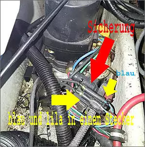

Ich habe mal ein Bild von der Pumpe gemacht.

Nach dem Bild ist das eine neuere Version,also da wo die dickeren Kabel reingehen sitzt das oder die Relais.
Dann musst du mal 12V Plus auf die beiden Kabel abwechselnd geben - also auf das grüne und das blaue.
Mach dir ein Stück Kabel mit ausreichender Stärke und dann auf die Kontakte im Stecker zur Pumpe hin.

Zitat von SvenHH Beitrag anzeigen
Mir wurde gesagt, es gibt eine Pumpe wo die Relais draußen sitzen, und eine wo Sie im Inneren irgendwie sind.
Boah, wenn Du sowas glaubst, da solltest Du Dir wirklich professionelle Hilfe suchen !
guck Dir mal das Ding ( Trimmpumpe) genauer an, trinke ein Bier dabei ...
Teste erstmal die Sicherung! einfach auseinander ziehen, und Glassicherung anschauen!
so um noch einen zweiten Thread mit diesem Bild zu beglücken...
Tip an "Stevo": vor der Sichung ist die Leitung Blau > stecker schwarz> auf den Limiter...
Hits:	460
Größe:	60,3 KB
sorry das ich diesen Thread so missbrauche
Gruss Konny
Moin Volker,
Ja ich habe eine Trailertaste.
Die funktioniert normalerweise auch, aber im Moment will er garnichts machen - die Relais klicken sporadisch, mal klicken Sie bei Betätigung für auf/ab. Mal machen Sie garkeine Geräusche.
Gruß Sven
So Ähnlich war es bei mir auch... dann war eine Leitung im Schalthebel gebrochen......
Einfach mal den Schalthebel abmontieren und öffnen und die Adern auf Beschädigung kontrollieren.
Das habe ich schon hinter mir.
Die Schaltbox samt Kabelbaum sind in 2014 neu gekommen.

Es ist wie verhext. Beim letzten mal haben nicht mal die Relais geklickt, und nun bin ich eben eine runde gefahren und schwups - auf Schlag trimmt das ding.
Verrückte welt. Damit soll sich dann der Boots Elektriker befassen.
