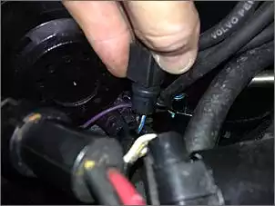

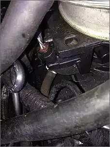

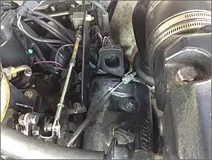

PS: hier nochmals Fragen
i) ein Stecker liegt unangesteckt auf dem linken Ventildeckel (in Fahrtrichtung): gelb/weiss, schwarz/weiss
ich habe diese Leitung im Schaltplan noch nicht gefunden
j) ein weiterer Stecker unangesteckt rechts, nähe Warnton-Horn: schwarz, weiss/blau
k) ein Schlauch ist an einem Ende nicht angeschlossen. Anderes Ende am TP throttle-body unter dem TPS (throttle position sensor), führt von dieser Stelle rechts am TP circa 40cm auf die linke Seite und endet offen nähe LiMa. Ebenso leider in keiner Beschreibung gefunden
Hits:	449
Größe:	86,2 KB
...der Stecker auf dem linken Ventildeckel
Hits:	257
Größe:	58,1 KB
Hier beginnt der Schlauch (Bildmitte, mit im Blitz reflektierender Schlauchschelle), unterhalb des TPS
Hits:	126
Größe:	42,1 KB
Stecker, links, nähe dem Alarmhorn
Alt 20.05.2017, 13:17
kpn-hornblower kpn-hornblower ist offline
Registriert seit: 05.04.2015
Beiträge: 3.421
Boot: keins mehr
2.496 Danke in 1.663 Beiträgen
moin
gelb/weiss, schwarz/weiss sollte Angesteckt sein))
Laut Schaltplan am: Maniflold Air Temperature (MAT) Sensor
schwarz, weiss/blau müsste am: Shift Interrupt Connector ran gehen
Schlauch weiss Ich nich ))
PS: den Druckregler kann man nicht Einstellen soweit Ich weiss....
