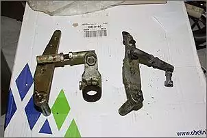

So, wie versprochen hier ein Bild:
Hits:	551
Größe:	77,2 KB
Links komplett mit Lenkhebel, rechts nur die Anlenkung mit Untersetzung.

Hallo Hans, besten Dank für die Bilder und den link, damit sollte das funktionieren, melde mich falls noch Fragen auftauchen.
Danke für die Hilfe!
