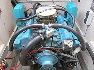

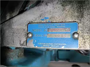

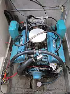

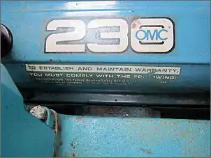

Ich bab mal ein paar Bilder gemacht.
Leider kann ich mit dem Typenschild nichts anfangen. Klicken Sie auf die Grafik für eine größere Ansicht
Hits:	130
Größe:	85,9 KB
Hits:	126
Größe:	104,4 KB
Hits:	99
Größe:	85,1 KB
Hits:	222
Größe:	101,3 KB
Kennt Jemand dem Motor besser?
Man lernt das Matrosenleben nicht durch Übungen in einer Pfütze!

Schau mal hier rein
http://epc.brp.com/SiteMods/BRP_Publ...=%2fIndex.aspx
Kannst dir aber auch das Buch bestellen ,da stehen alle Daten zu deinem Motor drin .
http://www.selocmarine.com/product_detail.php?item=25
mfg Andy

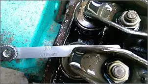

Danke Andy. Ich stelle auch gerade die Ventile ein. Kannst du mir auch sagen wie viel Spiel die haben sollten? 0,1 mm? Klicken Sie auf die Grafik für eine größere Ansicht

Du hallst mich ganz schön auf trapp
Der Motor hat Hydros
http://www.boote-forum.de/showthread.php?t=29003
