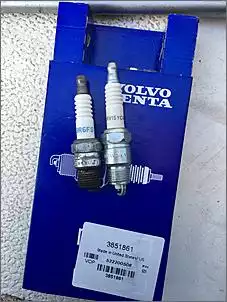

Eine Frage an die Motorspezialisten
Wollte beim großen Service die Zündkerzen wechseln!
Habe mir original Volvo Penta gekauft, die eigentlich passen sollten.
Bin mir aber nicht ganz sicher???
Hier zwei Bilder von den Kerzen:
Hits:	116
Größe:	64,8 KB
Wie man auf den Bild auch sieht ist die Volvo Kerze länger!
welche gehört nun original in diesen Motor?

ich würde auch sagen das Du falsche Kerzen drin hattest. Ich hätte die gleichen bestellt.

Verwenden kannst Du beide.

Kerzen sind gleich, die eine hat nur einen längeren Isolator
Wie schon geschrieben, gehen beide.

Nimm hier die champion RV15YC4

Danke für die professionellen Antworten! Habe doch die richtigen Kerzen besorgt.
