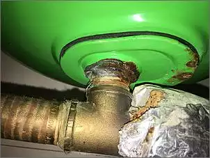

Hallo an alle,
mein Ausdehnungsgefäß lekkt unten und es tropft rostig runter.
Im Netz habe ich das Teil schon gefunden, daher nun die Frage:
Kann man so ein Teil selbst tauschen ? oder weil Sicherheitsrelevant lieber nicht ?

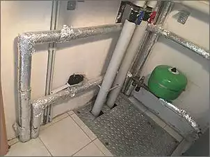

Das Teil hängt vor dem Warmwasserspeicher meiner Fernwärmeanlage...wie erkenne ich ob da Frischwasser oder das Fernwärmewasser durchfliest ? Flussrichtung ist von links nach rechts in den großen Kessel.

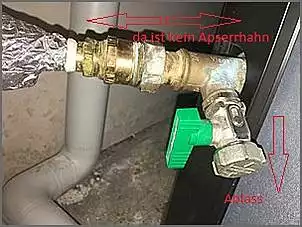

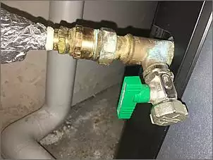

vor dem Teil ist dieser Geselle (ein "normaler" Absperrhahn" ist da nicht)
Hits:	694
Größe:	88,0 KB
Kann ich den manuell "zu" machen ?
Das ist der Hahn der am großen Speicherkessel ist. der ist ja manuell zu schliessen.
Hits:	172
Größe:	79,2 KB
Es grüßt

Dein Warmwasserspeicher wird mit Trinkwasser gespeist, das wiederum durch einen Wärmetauscher auf Temperatur gebracht wird...streng genommen, gilt erhitztes Wasser nicht mehr als Trinkwasser...
Wenn du was falsch machst, öffnet im besten Fall das Sicherheitsventil und bläst den Überdruck ab, im schlimmsten Fall platzt dir dein Wasserspeicher
Grüße Daniel
Alt 12.04.2017, 07:05
User 46996
Auf deinem unterem Bild siehst du die Sicherheitsgruppe deines WW Speichers. Von links kommend ist der Absperrhahn mit Rückflussverhinderer, dahinter das Sicherheitsventil.. Das untere Bild dürfte die Entleerung deines WW Speichers sein.

Zitat von Elb Bummler Beitrag anzeigen
...der Absperrhahn mit Rückflussverhinderer, dahinter das Sicherheitsventil..
Kann ich das manuell zudrehen ?
ist folgender Ablauf richtig:
1. o.g. Absperrhahn "zudrehen"
2. Am Kessel den Hahn umdrehen
3. mit der Hand (?) den Druckbehälter (in welche Richtung?) abdrehen ? (Wassereimer drunter ?)
4. neuen Behälter mit Teflonband wieder (mit der Hand?) draufschrauben
5. Hähne wieder auf
PS: hier mal der Behälter von unten
Hits:	166
Größe:	80,3 KB
Es grüßt

Die Sicherheitsgruppe (das Ding mit den grauen Kunststoffgriffen) würde ich nicht anfassen, die fangen gern an zu tropfen wenn man nach Jahren mal dran dreht.
Lieber am Hauswasserzähler zudrehen für den Moment.
Den Speicher muß man nicht leer lassen, wenn er unterhalb des Ausdehungsgefäßes liegt. Nur irgendwo im Haus am Wasserhahn den Druck ablassen.
Das Gefäß hat ein ganz normales 3/4" Rechtsgewinde, also nach links abschrauben. Neues Gefäß eindichten und rechts rum einschrauben.
Optimalerweise gehört noch eine Schellkupplung oder ein Kappenventil 3/4" dazwischen, so kann man Luft/Stickstoff nachfüllen ohne ablassen.

Der Hahn sperrt die Leitung nicht ab. Durch diesen Hahn lässt du das Wasser aus dem Tank ab.
Hits:	501
Größe:	30,4 KB

Verstehe ich das richtig, wenn ich den Hauptwasserhahn abgedreht habe und mit nem normalen Wasserhahn druck losgeworden bin, dann spritz aus der Leitung nichts mehr ....?

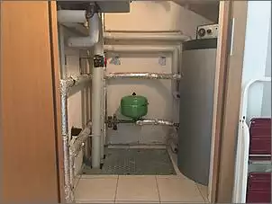

Genau, mach doch mal ein Foto von der ganzen Anlage, also Speicher + AG

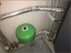

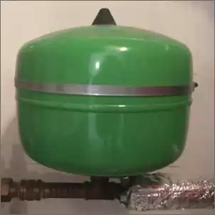

hier mal Fotos der Gerätschaften:
Hits:	188
Größe:	51,5 KB
Hits:	222
Größe:	69,9 KB
Hits:	206
Größe:	61,2 KB

Oh, du musst den Speicher an dem KFE-Hahn vorher leer lassen. Wenn möglich mit dem Schlauch. Aber vorher natürlich das Wasser abstellen.

nochmal Stop und zurück zum Anfang.
So wie ich es sehe, ist das deine Heizung?! Kannst du das bestätigen?
Wenn dem so ist, dann hat die Anlage wohl nichts mit deinem "Trinkwasser" zu tun und du kannst nicht durch Aufdrehen eines Wasserhahns den Druck aus dem System nehmen.
Das würde also bedeuten, dass du für den Tausch des Ausdehnungsbehälters das Wasser aus der Heizung ablassen müsstest und nach erfolgtem Tausch das Heizungssystem wieder füllen müsstest.
Erschwerend kommt hinzu, dass du Fernwärme hast? Ich vermute mal, dass du dann eh nicht einfach daran rumschrauben solltest, ohne zu wissen wo die Hauptabsperrventile der Fernwärme sind.
Das ist dann doch etwas anderes wie einfach mal den Haupthahn zu, Druck ablassen und Gefäß tauschen.
Würde da auf jeden Fall einen Heizungsfachmann um Rat fragen, bzw. beauftragen.

Max, ich glaube du hast dich hier einfach vertan.
Das ist ein WW- Ausdehnungsgefäß für das Trinkwassersystem.
Ausdehnungsgefäße für die Heizung sind normalerweise weiß.
Ach und selbst wenn er Fernwärme bezieht, läuft das über einen Wärmetauscher, sodass nicht das gesamte Fernwärmenetz entleert werden muss.
Das zur Info. Bevor hier alles durcheinander gerät.
Aber lass doch wirklich einen Fachmann ran, das kostet auch nur umgerechnet
ca. 30 L Benzin, zzgl. Material.
Wenn du es doch selbst machen willst, Wasseruhr abschiebern, dann Schlauch an die Entleerung. Wasserhahn im Bad öffnen um die Leitung zu belüften. Wenn dann kein Wasser mehr aus dem Schlauch kommt, kannste loslegen.
Das war jetzt die Anleitung für Busfahrer und Anwälte. Das ist dann leichter Verständlich....
Wahrscheinlich hast du Recht.... aber ich würde mich nicht auf die Farbenlehre eines mir unbekannten Installateur verlassen wollen. Bevor ich daran rumschrauben wollte, würde ich eher zu 100% wissen wollen, was das für ein System ist.
Das ist wohl richtig mit Wärmetauscher, aber das Ausdehnungsgefäß sieht für mich auf den Bildern so aus, als ob es in der Fernwärmeleitung sitzt.
Aber das ist alles nur Spekulation und Mutmaßungen... Wenn Jörg das mit den Hinweisen nicht selbst herausbekommt, welche Leitung wohin führt und für was ist, kann keiner von uns verlässliche Tipps geben. Da hilft dann nur noch der Rat einen Fachmann kommen zu lassen.
VG
Max
......Wer wenig weiß muss eben viel glauben......
Alt 13.04.2017, 06:15
Benutzerbild von köln grillt
köln grillt köln grillt ist offline
Registriert seit: 10.04.2016
Ort: Hürth bei Köln
Beiträge: 137
Boot: Bayliner 1702 LS
276 Danke in 100 Beiträgen
gut dass ihr da mitdenkt ! da der Warmwasserspeicher nach dem Wechsel durch die Stadtwerke getropft musste der gestern vorbeikommen, nun weiss ich auch was da fließt.
Also das was von links kommt und dann mit dem Druckbehälter in den Großen Speicher geht ist Frischwasser, wird im Kessel erwärmt und geht oben wieder raus. Also wäre wolle-petri-heil-s "Anleitung" richtig. Ich muss jetzt nur herausfinden wie dieses komische Ventil vor dem Druckbehälter funktioniert, dann sollte das machbar sein. Danke Euch !! werde euch auf dem Laufenden halten
Es grüßt
