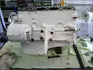

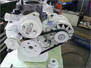

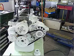

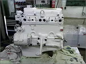

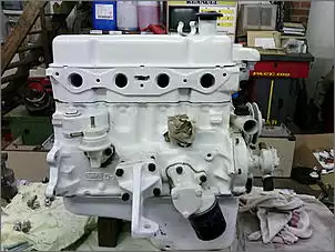

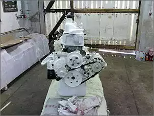

Hallo Waterland Freunde,
in den letzten Wochen habe ich meinen Motor vom Typ SEA TIGER restauriert. Bei dieser Gelegenheit habe ich den Motor auf zwei-Kreis-Kühlung umgebaut. Habe dazu die original
Ford Wassserpumpe eingebaut, dabei musste ich feststellen das die Riemenscheibe der Wasserpumpe nicht mit den anderen Scheiben fluchtet.
Wo ist der Fehler?
Wie wurde das bei der originalen zwei-Kreis-Kühlung gelöst?
Hat jemand Bilder?
Vielen Dank
Bernd
