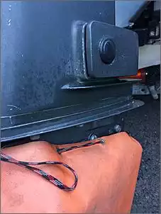

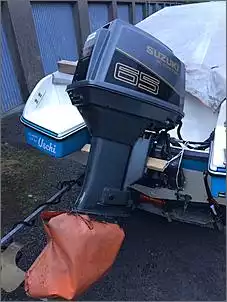

Hallo hab zum ende der Saison an meinem Suzuki dt 65 am Schaft feuchte stellen was nach Öl aussieht. Vielleicht kann mir jemand sagen ob da was undicht ist oder vielleicht hatte jemand sowas schonmal.
Als ich das Boot gekaut habe war es definitiv nicht .

Hallo Tobi,
mein DT 85 hatte ähnliche Symptome:
- Reste von Einwinterungsöl das ich auf den Moto gesprüht habe
- Öl in den Öltank daneben gelaufen
- Aus dem Vergaser durch den Luftfilter "ausgespucktes" Gemisch.
die dann im Schaft herunterliefen.
Er lief 13 Jahre ohne Probleme.

ob es Getriebeöl oder unverbranntes 2 Takt Öl ist,
kann man leicht am Geruch und Geschmack erkennen

mein DT 65 hat unterhalb der Dosierpumpe geleckt, das lief am Schaft durch bis zum UWT. Gruss Stefan

Ok dann schau ich mal da nach, was hast du da abgedichtet?? Pumpe selber oder gibts Dichtungen?

Nö, wahrscheinlich ist dann eine der Spannklemmen der Ölzuführungsschläuchen müde und es tropft an der Stelle, wo der Schlauch auf dem Anschlußstück sitzt.
Ölpumpe undicht? Eher seltener.

danke, so war es. Gruss Stefan
