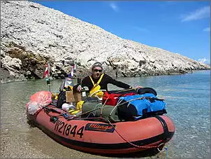

Drei Mann (keine Leichtgewichte), samt vollem Gepäck für 10 Tage Leben im Freien, 4m Schlauchboot mit Holzboden, 20 PS Zweitakter, 38 km/h Gleitfahrt (GPS gemessen) bei Ententeich kein Problem. Boot und Motor aus den Siebzigern.
Sollte also bei vernünftiger Trimmung im Zodiac kein Problem sein.
Hits:	393
Größe:	134,9 KB
Gruss Andreas
Anhang 742158
Foto -> made my day
