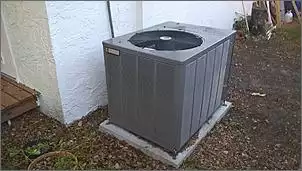

Zitat von Ostfriesen Beitrag anzeigen
@ A. Lardy
Hallo Andre, Du scheinst im Thema zu stecken?
Vielleicht könnte man über eine Flächenkühlung nachdenken? Wieviel Fläche würde man für ca. 50.000 BTU benötigen?
Bin mir nicht sicher, ob man das direkt vergleichen kann, aber unsere Haus-Klimaanlage hat 36.000 BTU und ca. 3 - 4 m2 Kuehlflaeche. Das ist schon ein ziemlicher Kasten. https://www.libertywholesalesupply.c...heat-pump.html
Hits:	60
Größe:	81,2 KB
Mit sonnigen Grüßen,
Clemens
