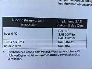

Laut Volvo Betriebsanleitung soll man SAE 30W nehmen. Ist dies nicht erhältlich dann SAE 15W50 oder SAE 20W/50
Hits:	186
Größe:	91,2 KB
