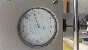

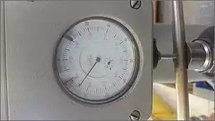

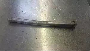

Beim wechseln der Achse ist mir aufgefallen, dass das Material sehr weich ist und sich verbiegt. Es ist so weich das unser Härteprüfgerät nichts anzeigt. Bei den Edelstahlachsen sieht es anders aus.Klicken Sie auf die Grafik für eine größere Ansicht
Hits:	200
Größe:	48,6 KB
ID:	727278Klicken Sie auf die Grafik für eine größere Ansicht
Hits:	208
Größe:	39,5 KB
ID:	727279Klicken Sie auf die Grafik für eine größere Ansicht
Hits:	212
Größe:	38,6 KB

Liebe Formsmitglieder,
die von Panna beschriebenen Änderungen an Kielrollen/Kielrollenachsen besser nicht nachmachen.
Versehentliche Bedienungs- und Einstellungsfehler können bei den meisten Bootstrailern allgemein üblicher Stahl- oder Aluminiumbauart schnell zu trailerschädigenden Überlastungspunkten am Bootskiel führen.
Beim Einsatz höchsttragfähiger Kielrollen/Kielrollenachsen treten Schäden an solchen Überlastungspunkten dann aber meistens nicht zuerst an der betreffenden (vergleichsweise einfach/günstig zu ersetzenden) Kielrolle/Kielrollenachse auf, sondern führen stattdessen vorher zu bleibenden Rahmenschäden wie man diese auch immer wieder an Bootsanhängern gleich welchen Fabrikates sehen kann.
Z.B. haben die kielrollentragenden Rahmenteile des ST-3650/ultralight fast die doppelte Tragfähigkeit als bei den meisten anderen Trailer dieser Gewichtsklasse in Prüfstandstest bewiesen. Trotz dieser extremen Belastbarkeit sind die dort eingesetzten Kombinationen aus Kielrollen/Kielrollenachsen nicht einfach auch auf maximale Tragfähigkeit ausgelegt sondern bewußt als genau dimensionierte Knautschzone zum automatischen Schutz des hochwertigen ultralight-Rahmens vor den oben genannten Folgen von Bedienungs- und Einstellungsfehlern.
Da diese Auslegung je nach Kielrollenposition unterschiedlich ist, dürfen Kielrollen/Kielrollenachsen des ST-3650/ultralight auch nicht beliebig vertauscht werden und arbeiten im technisch unveränderten Normalbetrieb alle weit unterhalb ihrer Belastungsgrenze. Durch "tunende" Verstärkungsmaßen wie die von Panna beschriebene verlieren diese dann jedoch leider ihre beschriebene Schutzfunktion.
Also Kielrollen/Kielrollenachsen am bestend technisch unverändert belassen. Wenn dann doch einmal bei der Einstellung oder Bedienung des Trailers ein Missgeschick passiert, dann dieses einfach korrigieren, die dadurch "geknautschte" Kielrollenachse (ggf. auch die Kielrolle) tauschen und alles ist wieder ohne größere Blessuren perfekt .
Für alle weiteren Fragen wenden Sie sich bitte an unseren technischen Support.
