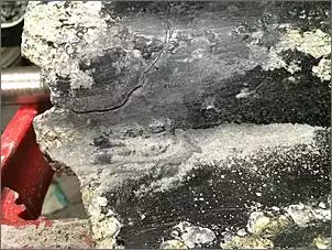

Nachdem ich nun dank eurer Hilfe weiß, dass meine Welle rechts herum dreht und mein Z-Antrieb keinen Defekt in der Schaltung aufweist, habe ich eine neue Baustelle gefunden.
Wollte gerade mein UWT schleifen damit ich es neu lackieren kann. Nun habe ich leider einen Riss entdeckt.
Ich weiß nicht, ob ich das so lassen kann.
Als ich im letzten Jahr den Z-Antrieb gebraucht gekauft habe, fehlte eine kleine Ecke schon, aber ob der Riss auch schon war, weiß ich nicht.
Was meint ihr dazu - besteht da Handlungsbedarf ?
Gruß Thomas

Sorry, wenn ich das so deutlich sage
Das Gehäuse ist Schrott!

Torpedo gerissen.
Da hat Karsten recht.
