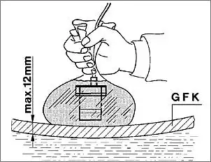

Hallo Frank
Genau so habe ich es auch gemacht. Den Geber in z.B. einen Gefrierbeutel legen, mit Wasser füllen und verschliessen. Jetzt kannst Du den Geber in der gesamten Bilge solange hin und her positionieren bis er zu 100% funktioniert. Dann den Halterahmen mit z.B. Epoxy einkleben. Abschliessend habe ich den Halterahmen mit dem billigsten Silikon blasenfrei befüllt und den Geber bis zum einrasten eingetaucht.
Funktioniert 1a

Hallo Frank
Das ist kein Problem. Habe ich schon bei zwei Booten erfolgreich durchgeführt. Als Kleber habe ich Epoxy genommen. Vorher die optimale Position mit Wasser in der Bilge gesucht...
Stipe
Gesendet von meinem SM-G925F mit Tapatalk
Hallo Stipe
kannst du mir das bitte mal kurz erklären (mit Wasser in der Bilge gesucht)
wäre Dir sehr dankbar dafür
Gruß Frank

Hallo Stefan
hast du eventuell Bilder
kann mir das nicht so recht vorstellen
Danke im vorraus
Gruß Frank

Hallo Frank
Bilder habe ich nicht und kann auf Grund meiner OP auch vorläufig nicht zum Boot.
Wie gesagt, nimm z.B. einen Gefrierbeutel, fülle ihn mit Wasser und steck den Geber da rein. Dann den Beutel verschliessen das das Wasser nicht raus läuft. Jetzt ist das für den Geber so, als wenn er schon eingeklebt wäre. Da er aber in dem Beutel ist, kannst Du ihn an unterschiedlichen Stellen in der Bilge pisitionieren (hinlegen). Du wirst schnell feststellen, dass der Geber auf Grund der Materialstärke Deines Bootes, evtl auch doppelwandige Stellen, nicht überall funktioniert. Suche einfach die Stelle an der er Dir immer die Tiefe anzeigt. Da musst Du ihn befestigen. Dazu muss das Boot natürlich auch im Wasser liegen!

Diesen Geber habe ich verbaut

Und so testest Du

Hallo Stefan
ah, jetzt verstanden rechtherzlichen Dank
Gesundheitlich wünsche ich Dir alles Gute
Gruß Frank

Hallo Frank,
das geht auch mit dem normalen Geber für drausen.
Ebenfalls in Wassertüte die Position suchen und mit grossem Klecks Silikon in die Bilge kleben. Hält nur schon seit 2 Jahren erfolgreich. Nur die Wassertemperatur ist bissl doof
