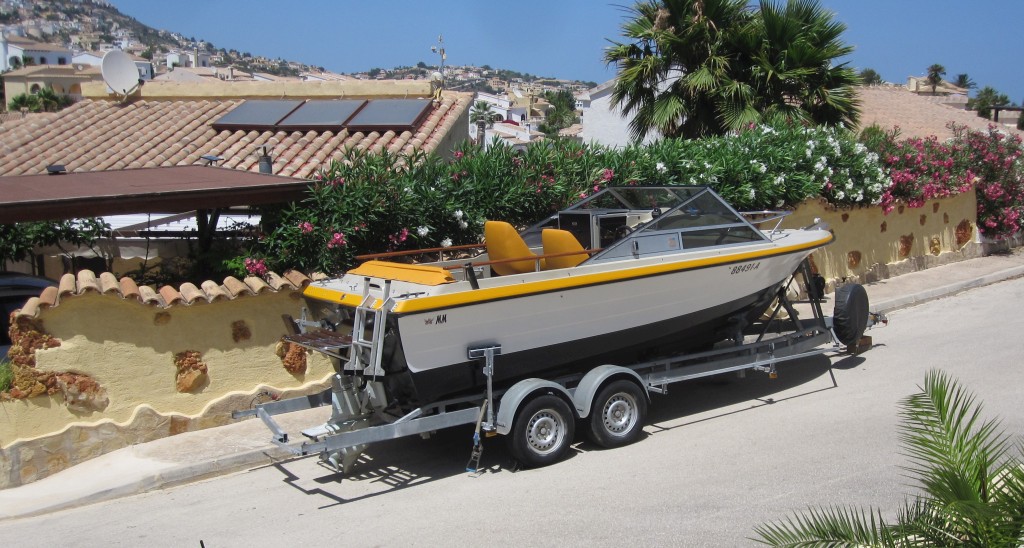

Alt 20.06.2017, 14:46
Burnie08 Burnie08 ist offline
Registriert seit: 03.11.2015
Ort: Benitachell / Spanien
Beiträge: 26
Boot: RIB ProMarine
4 Danke in 4 Beiträgen
Hallo Draco' ner,
nachdem meine 2000DC krankheitsbedingt > 1 Jahr rumstand, habe ich sie heute mal wieder zu Wasser gebracht.
Dabei ist mir aufgefallen, dass die Lenkung immer schwerfälliger wird.
Hat schon mal einer das gleich Phänomen gehabt und wie gelöst?
Neuer Zug, wo ggf. neu fetten usw.? Bin für jeden Tipp dankbar.
Als Gott den Menschen schuf, war er schon sehr müde. Das erklärt manches!
