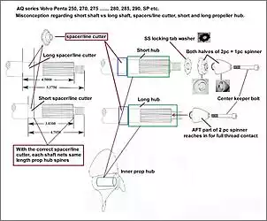

Man spricht bei den Propellern von langen und kurzen Naben.
Also quasi die Distanz zwischen Vorderkante und Hinterkante.
Das hat zunächst nichts mit der Länge der Propellerwelle zu tun!!
Da gibt's nämlich auch nochmal ein "long" und ein "short" - aber eben "shaft" und nicht "hub".
Das kann man sehr gut durcheinanderbringen.
