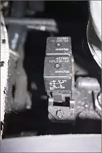

Wir haben herausgefunden woran es liegt. Ich brauche 2 neue Relais. Wenn man beim starten bisschen gegen die Relais "schlägt" springt die Benzinpumpe an. Kann mir jemand sagen wie die genau heißen bzw. wo ich die her bekomme?

suche nach: Tyco Relais tyco vf4-15f21-z11 bei google, ist ein ganz normales Relais ich glaube ich habe meine Reserve relais damals bei Farnell gekauf oder digi-key...
Datenblatt:
http://media.digikey.com/pdf/Data%20...0PDFs/VF4A.pdf

Das werden ganz normale Schließer Relais sein. Diese schalten bei betätigen des Zündschlüssels. Kosten nur ein paar euro. Die müssen nicht von Volvo sein. Die nehmen sicher den MARINE Aufschlag.

Mann sollte wenn möglich schon das original Relais nehmen da ja auch der Spulenwiderstand wieder der gleiche sein soll damit die Elektronik oder was sonst davor sitzt sich auch wieder auskennt.
Auf was natürlich auch geachtet werden soll ist der Strom welches das Relais schalten können muss, in diesem Fall ist es ein Relais welches folgende Ströme bei folgenden Temperaturen schalten kann:
23°C 60A
85°C 40A
125°C 17A
War die richtige Entscheidung Marco gleich das original zu verbauen.!

habe ich gerade gefunden: http://www.mareng.co.uk/electronics-...24-p-1081.html
Das ist das Relais welches du gesucht hast
