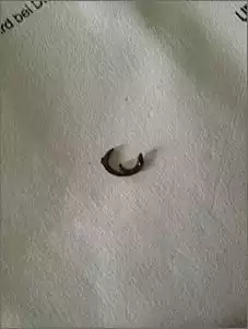

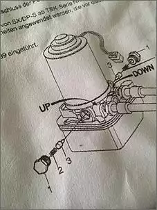

Alt 02.08.2016, 05:38
Benutzerbild von omis-fan
omis-fan omis-fan ist offline
Registriert seit: 04.11.2012
Ort: Asbach/Westerwald
Beiträge: 568
Boot: Galeon 280 Fly
1.365 Danke in 422 Beiträgen
Mein Antrieb ist dieses Jahr auch von alleine abgesackt. Ursache ein defekter
0 Ring hing zwischen einem der Ventile. Weiss zwar nicht wo der her kommt. Nach entfernen funktioniert alles wieder wie vorher
Hits:	116
Größe:	73,7 KB
