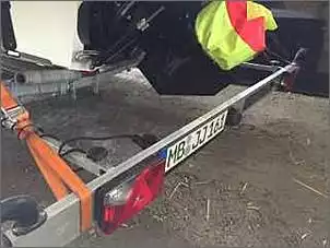

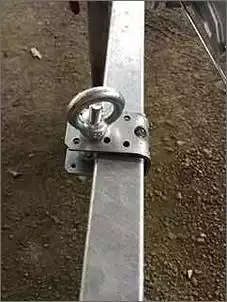

ich habe mich immer geärgert, dass es beim Ohlmeier keine Vorrichtung zur Aufbewahrung für die Lichtleiste gibt....angeregt durch den Wick-Trailer hab ich mir spontan 'ne Billig-Lösung montiert....vielleicht interessiert's ja den ein oder anderen....alles aus dem Baumarkt für ca. 10€....
Gruß olaf. Klicken Sie auf die Grafik für eine größere Ansicht

Ich kann nicht erkennen was Du da gebastelt hast....... !?
Christian ( auch Ohlm. Trailer )

Christian; ich denke er meint die Öse an der Seite... hier wird die Leiste dann eingehängt.
... auch Ohlmeiertrailer; allerdings lege ich meine Lichtleiste auf die Querstreben und zurre sie mit einem Fahrradgummiseil fest

Is halt wie immer....die Geschmäcker sind verschieden....ich fand es blöd,sie ins Gras (oder wohin auch immer) zu legen....so ist sie aufgeräumt und es kann nicht passieren,dass man vergißt sie beim rausslippen des Bootes hinten abzunehmen!
Ich finde es ne coole Sache für kleines Geld....Lochstreifen zu einem "U" gebogen und dann einfach 'ne 10er Schraube durch....alternativ wären oben Flügelmuttern zu gebrauchen.....so stört sie überhaupt nicht,ist aus dem Weg und sicher verstaut!

Sie passt nicht in mein Auto und ich möchte sie nach dem slippen nicht wieder an ihren angestammten Platz hängen....wenn ich das Boot aus dem Wasser hole, muss ich sie nicht nochmal abnehmen....die Idee habe ich durch einen Wick Trailer bekommen und fand die gut....
Gruß olaf.

wofür ist die Öse jetzt?

Die ist der Flügelmutterersatz....

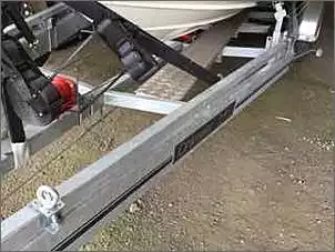

Brauchste 'ne Detailaufnahme?Kann ich nachliefern....!
Hits:	134
Größe:	11,2 KB
ID:	711798Klicken Sie auf die Grafik für eine größere Ansicht
Hits:	124
Größe:	10,6 KB
Gruß olaf.
