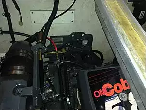

ich habe keine große Ahnung von Motoren, aber die Motoren laufen gut an denen liegt es glaube ich nicht. Ich habe mal ein Bild gemacht, vielleicht kann man dann besser erkennen was ich meine woran es liegen kann.Klicken Sie auf die Grafik für eine größere Ansicht
Hits:	153
Größe:	65,6 KB
ID:	709512 Darauf kann man die Feder oder Stift sehen.

kannst du mit dem Bild was anfangen

Der Motor läuft gut wenn der Gang eingelegt ist?
An der Schaltung sind zwei kleine Schalter .Der erste unterbricht die Zündung
und der zweite hebt es wieder auf.
Schau mal ob beide arbeiten

Um dacein besseres buld von dem problem zu bekommen,
kann man den motor laufen lassen und dann die schalter betätigen.
Der rollenhebel betätigt bewirkt das unterbrechen der zündung.
Das gleichzeitige drücken des anderen schalters sollte die zündunterbrechung aufheben.
Dann weißt du das das system prinzipiell eine chance hat korrekt zu funktionieren.
Wenn du due feder des kraftmesshebels prüfen willst, da gibt es die Möglichkeit das mit einer kraftmesswaage auszumessen.
