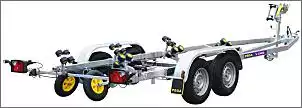

Der Trailer ist für das Boot leider auch nicht optimal. Mit V-Traversen oder den speziellen Sloepen-Trailern ließe sich einiges an Höhe sparen. Man muss dann auch nicht so tief rein. Ein Bsp: http://www.pegabv.nl/vlinerD.html
Hits:	174
Größe:	28,9 KB
Und beim Gewicht nicht täuschen lassen, mein Boot wiegt leer ohne Motor, Verdeck und Gerödel laut Hersteller schon 1.1to. Dann noch mind. 200kg für Diesel und Wellenanlage, 100kg für Verdeck, Gerödel und Restsprit zzgl Trailergewicht.
Gewogen habe ich mein Boot noch nicht, aber einfach einen 2to Trailer genommen.

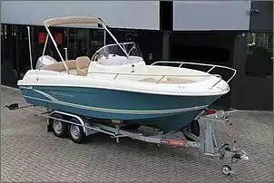

Zufällig gesehen, mit tiefen Kiel , vielleicht hilfts ja....
