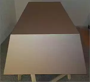

Ich habe begonnen...
Zuschnitt beim freundlichen Obi-Markt.
Rund 60 Euro kam mich das Holz... / ich habe mich doch für 8mm Sperrholz entschieden.
Danke an Shearline!
Grüße aus Berlin
Markus

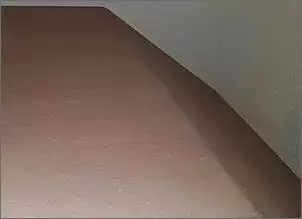

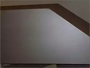

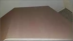

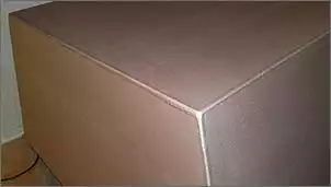

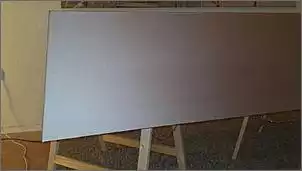

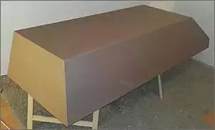

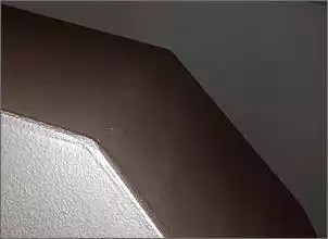

Fischenbericht, ähm Zwischenbericht... sieht aus wie ein Stahlrumpf mit Schweißnähten...

Ok! Das ist wirklich mal ein Kasten!
Bis zum Boot braucht es aber hier und da, wie soll ich sagen, noch ein bisschen Contour!
Aber zsammnbappt ist zsammnbappt!
Vielleicht noch ein Hinweis:
Denke bitte dran, dass Epoxy nicht UV-beständig ist. D.h. da muss noch Lack drauf. Am besten Farbiger, aber einige transparente Lacke haben auch einen - wenn auch geringen - UV-Schutz.
Um dem ganzen eine Richtung zu geben könntest du evtl. noch eine Finne oder wenigsten eine Kiellleiste dran bappen sonst hast du einen Kreisel gebaut.

Das ist wohl wahr, aber Hauptsache zweckmäßig. Halt ein Miniweidling bei dem man im Gegensatz zu Bellybooten, trocken bleibt. Eine viereckige Kiste hat nunmal die größte Platzausbeute. Angeregt durch diesen Thread, plane ich was ähnliches in kompromissloser Leichtbauweise.
Das mit der Kielfinne muss sein, sonst ist das Ganze kaum lenkbar. Das Teil dürfte wie ein Korken auf dem Wasser schwimmen und hat eine recht hohe seitliche Windlast.
