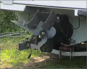

da das hydraulische Zusatzruder immer noch tadellos funktioniert, will ich euch natürlich auch ein Video nicht vorenthalten
https://youtu.be/RKAw6aB9mCg

es ist ja nur ein Erfahrungsbericht, der aus einer Spielerei entstand
Die bessere Funktion ergibt sich alleine schon aus dem Größenunterschied zu einem "normalen" CK
Anhang 380539
und natürlich weil das Wasser sowie die Abgase durch das Deckblech nicht so schnell aufströmen können.
Das "Deckblech" verlängert die Kavitationsplatte des Z-Antriebes.
Mit einem originalen CK hatte ich letztes Jahr diverse Experimente durchgeführt, aber selbst wenn die Federn voll gespannt waren klappt das Ding durch die Strömung die der Propeller erzeugt schon hoch - zwar nicht bis Anschlag aber es reicht das die Strömung die der Prop erzeugt nicht mehr gebündelt wird.
Ein Spiegeldurchbruch für die Hydraulikleitung muss natürlich sein, aber mit einer Schottverschraubung kein wirkliches Problem.
Bei den Kosten hast du schon richtig erkannt, dass die Hydraulikeinheit mit der Steuererung das teuerste ist
Inwieweit das System genauso gut bei anderen Booten funktioniert kann ich natürlich nicht sagen - aber wer will kann es ja nachbauen und testen
Der Knüller wäre die Querstrebe, ausgeführt als Tragflügelprofil, das bei Hochschwenken, die Anstellung beibehält. Das hätte bei den heutigen Kunststoffrumpfkonstruktionen, die ungeeignet sind für Übergangsgeschwindigkeiten zur Gleitfahrt enorme Wirkung in Geschwindigkeit und Spritverbrauch. So ein Ding würde sich rasend schnell amortisieren.

Ich finde es auch eine tolle Idee und tolle Umsetzung.
Aber warum hast du nicht einfach nur die Feder am originalen Course Keeper so eingestellt , dass der selbe Effekt entsteht.
Dafür sind ja die verschiedenen Löcher da und wenn man die Feder einmal rumdreht ist sie so fest, dass der Course Keeper sogar bei Vollgas unten bleibt. (Das musste ich damals feststellen)
So kann man erreichen, dass er bei einer bestimmten Geschwindigkeit erst hochgeht.
Mir hat es gereicht dass er bis 2000 U/Min unten geblieben ist. So schnell bin ich in Verdrängerfahrt nie gefahren.

Hallo Volker,
ich hatte damals ja alle möglichen Federeinstellungen getestet, zufriedenstellend fand ich aber keine.
Mich würde natürlich auch mal interessieren wie sich ein original Course Keeper genau verhält (Bilder/Video wäre interessant).
Ich hatte damals nur eine Schnur rangemacht und dann geschaut wann & wieweit sich die Schnur lockert, daraus habe ich dann geschlussfolgert wie weit sich der CK anhebt - und das war schon unter 10 km/h.
Das neue "Zusatzruder" habe ich zusätzlich mit einer Deckplatte versehen, die leicht nach unten geneigt ist, dadurch kommt mein stark hecklastiges Boot in Verbindung mit den Trimmklappen doch einiges schneller in Gleitfahrt.

naja bei mir waren die Federn komplett entspannt und ich war erst zufrieden, als ich sie einmal umwickelte und dann im 2ten Loch fixierte.
Ich hab dann nochmal umwickelt und da blieb er komplett unten schon beim ersten Loch (zugeggeben das war ein mords Kraftaufwand) aber es hat geholfen.

vielleicht ne blöde Frage aber warum muss der CK überhaupt hochgeklappt werden? Könnte der nicht auch fixiert bleiben?
VG
Mark
Alt 30.06.2016, 06:01
billi billi ist gerade online
Beiträge: 42.145
37.934 Danke in 22.703 Beiträgen
VG
Mark
ja er muss hoch. Wenn er bei voller Gleitfahrt unten bleibt ist die Lenkwirkung
1. Zu groß für das Lenkgestänge
2. zu direkt (da wird ein kleiner Lenkeinschlag viel effektiver das willst du nicht erleben).
Wie gesagt ich hatte meinen recht fest mit der Feder und hatte ihn sehr lange unten.
Aber einer gewissen Geschwindigkeit bist du froh wenn er aus dem Wasser ist.
