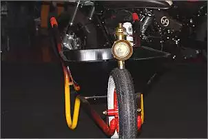

hatte ich ganz vergessen im Foto Trööt noch einzustellen...
Ich war gestern auf der Custom Bike 2013
