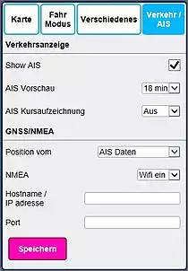

Stell mal Hostname/IP-Adresse auf 192.168.10.1 und Port auf 5101
So hat es bei mir funktioniert. Kann aber sein, dass Dein Sender andere Parameter braucht. Bei mir steht bei NMEA: Wifi/Tcp
Hits:	122
Größe:	59,2 KB
