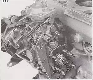

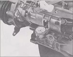

Retro Pumpe
Hits:	126
Größe:	83,1 KB
Name:	Retro 3 - Kopie.jpg
Hits:	133
Größe:	106,9 KB
Hits:	129
Größe:	106,7 KB

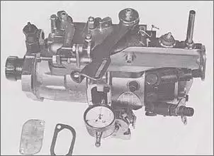

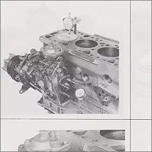

Bosch Pumpe
Name:	Bosch 2 002.jpg
Hits:	112
Größe:	71,8 KB
Name:	Bosch 2 003.jpg
Hits:	136
Größe:	154,7 KB

Du hast einen Stopp-Magneten wie an zig Motoren verbaut ist. Wenn der mit Strom beaufschlagt wird, zieht er meist ein Stange an, die mit einem Hebel an der Pumpe verbunden ist.
An diesem Hebel machst du den Motor von Hand aus, oder?
Wenn das der Fall ist, solltest du du den Magneten testen. Hinten gehen 2 oder 3 Kabel raus, bei 2 Kabeln ist es idiotensicher: Stecker abziehen, 12V plus und minus ran und der Magnet muss anziehen. Sind 3 Kabel dran hast du 2 Spulen, eine zum anziehen, die andere um den Magneten gezogen zu halten.. da muss man ausprobieren, das schwarze Kabel ist normal masse.. die anderen beiden nacheinander kurz mit 12v antippen.. wenn die spule zum anziehen zu lange spannung bekommt brennt sie nach ein paar Minuten durch, zum abstellen des Motors egal.
Macht der Magnet gar nix, nochmal gucken, ob da nicht 24V dran steht, ansonsten erneuern..
Deinen Knopf für "Aus" bzw. Zündschloss?? solltest du natürlich auch testen, ob unten am stecker (abgezogen) Spannung ankommt, mit Prüflampe oder Multimeter..

Der Bowdenzug müsste eine Funktion haben, wie soll sonst der Spritzufluss zur Pumpe unterbrochen werden.
Was passiert denn mit dem Bowdenzug, wenn du den Knopf, graues Teil, rein
drückst bzw. raus.
An dem grauen Teil sitz doch ein MagnetschalteR, oder ?
Sieht deine Pumpe so aus?
Seite 25
http://www.indenor-retro.de/Kataloge...%20%202015.pdf
wenn ja, müsste so ein Ventil, Nr.13, verbaut sein.
Gruss Werner
