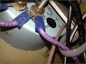

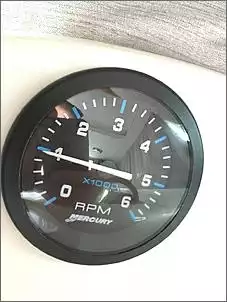

Ist der Drehzahlmesser in der Stellung so richtig eingestellt wie auf dem Bild?
Wenn ich das richtig sehe zeigt der Pfeil aktuell nach oben.

Der Motor hat 12 Pole an der Lima, wie man hier sehen kann.
Die Stellung 5 ist somit richtig.

stelle den Schalter mal auf 6P, dann sollte es passen

Nein, leider falsch: 12 Pole; = 6 Pulse; das ist ein Teleflex DZM; und da ist „6P“ richtig!
Du hast es mit nem „Faria“ DZM verwechselt; das ist die „5“ richtig.

Oh okay...dann werde ich den DZM mal umstellen und dann nochmal testen.

Kurzes Feedback:
Habe den DZM umgestellt und jetzt zeigt er (hoffentlich) richtig an.
Zumindest die Standgasdrehzahl (die ich nicht einstellen kann) wird genauso angezeigt wie sie sein soll.
Deswegen gehe ich davon aus, dass er jetzt richtig anzeigt.
Vielen Dank nochmal!!
