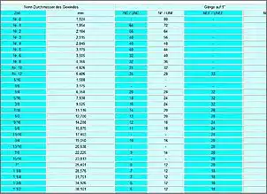

Hits:	3258
Größe:	89,3 KB
MfG Rolf

Zitat von Sailfish Beitrag anzeigen
Anhang 385986
MfG Rolf
.... das wäre dann UNC 1/2 " .... sehe ich das richtig ?
servus
dieter
...egal um was es geht,

…..1/2“ UNC; 13 Gänge/Zoll Durchmesser wäre: 12,7mm; dein Dings: sind die Gewinde leicht verrundet; passt schon.

ist schon erledigt, unsere AMY Schrauber haben das leider alle nicht, CAT - Zeppelin, die Bagger Werkstatt hatte das, das isn Army und die haben alles in Zoll, hat mir zwar ohne RE n 20er abgenommen für 10 Min Arbeit, ist aber egal sonst hätt ich n ganzes Set bestellen müssen somit passt das schon!!
lg Manuel

Habe nun dasselbe Problem. Liege ich nun mit einem 1/2 Zoll unc 13 Reperatursatz richtig ?
Grüße Tobi
